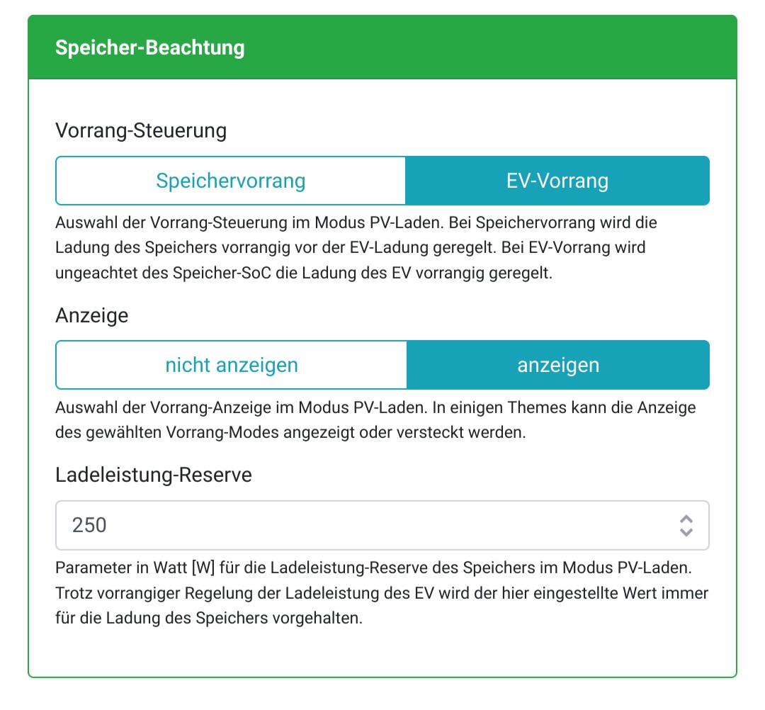

Dabei soll hauptsächlich überschussgeregelt das EV geladen werden. Dazu noch eine Frage:
Ist es möglich der openWB zu sagen, dass die EV-Ladung Vorrang vor der PV-Speicher-Ladung haben soll? So dass man immer noch ausschliesslich eigenenn Solarstrom ins Auto lädt aber doch etwas schneller laden kann als nur den reinen Überschuss zu laden.

Ja, das geht. Du kannst sogar explizit definieren, wieviel Ladeleistung für den Speicher vorgehalten werden soll.bax75 hat geschrieben: Sa Mär 06, 2021 12:23 pm Ist es möglich der openWB zu sagen, dass die EV-Ladung Vorrang vor der PV-Speicher-Ladung haben soll? So dass man immer noch ausschliesslich eigenenn Solarstrom ins Auto lädt aber doch etwas schneller laden kann als nur den reinen Überschuss zu laden.
