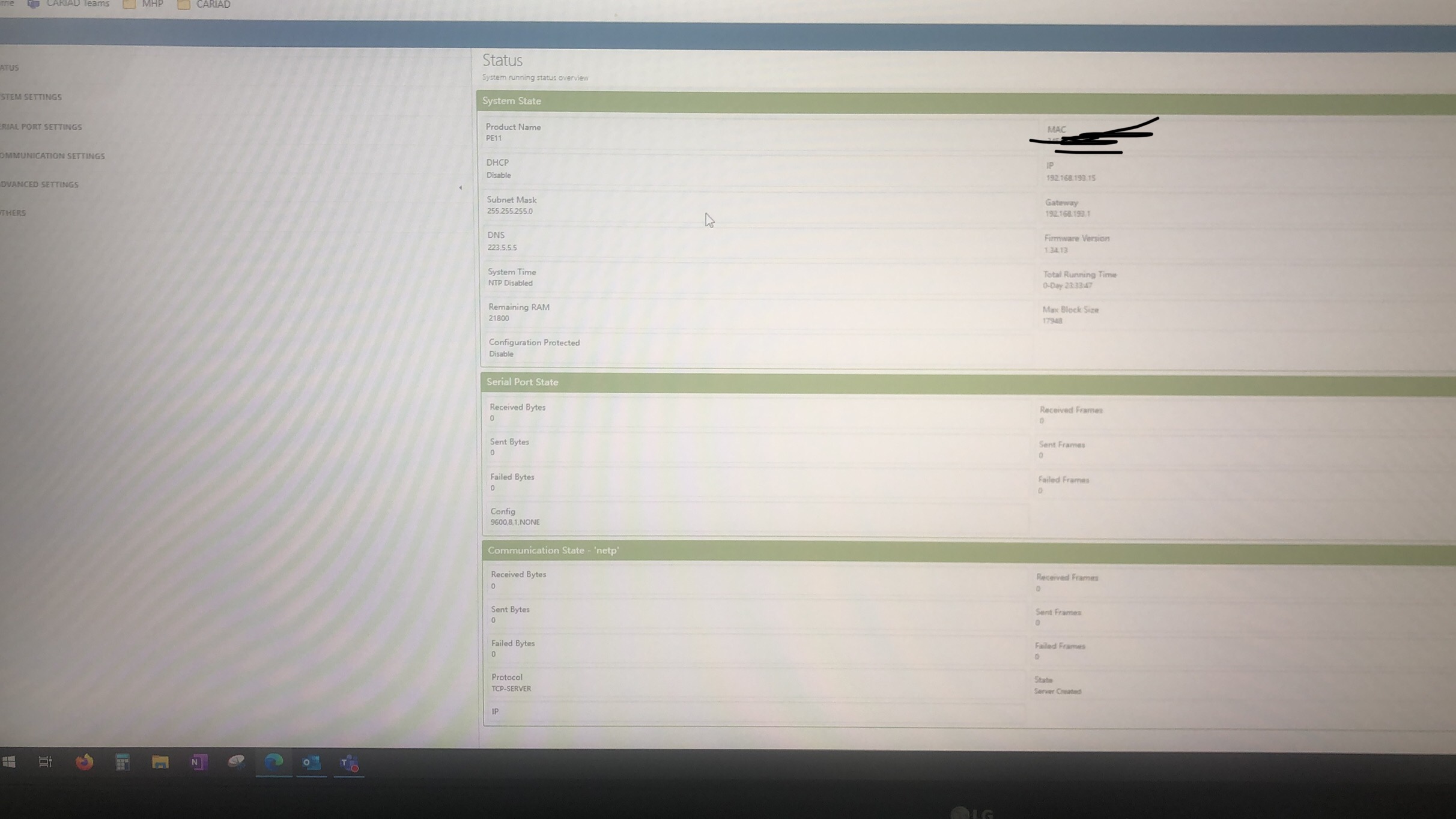

Hi,
Hoffe ihr könnt mir weiterhelfen.
Habe jetzt meine 2 Serie 2 Standard + bekommen sowie mein evukit v2.
Letzte habe ich einbauen lassen, jedoch leuchten die LEDs aktive und link nicht.
Pings kommen an und ich kann mich auf der Oberfläche anmelden.
Was mache ich falsch. Es liegt irgendwie auch kein Internet Traffic vor laut der Oberfläche.
Oder müssen die erst richtig iwie über die öberflache der wallboxen angelegt werden?
Bin für jede Hilfe dankbar.

Der Zugriff auf den PE11 über NW funktioniert ja soweit.
Die Datenabfrage macht nach Einrichtung dann Deine WB. Vorher wirst Du da nicht viel oder besser keine Kommunikation sehen. Es fragt ja nichts an ...

Okay, also habe ich einen Fehler beim einrichten.
Im Bereich evu habe ich das Kit mit flexibler ip selektiert und als Version evu Kit sdm.
Ip Adresse habe ich so gelassen analog wie Port und bei Unit if die 116.
Was habe ich dann falsch gemacht?

Ggf. sind die Modbusadern vertauscht?
A auf A iund B auf B...
Wähle mal bitte auch das EVU- Kit ganz oben aus.
