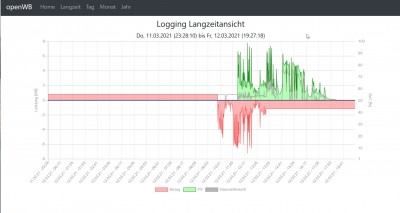

ich hab hier nochmal ein Bild von heute morgen angehängt. Es sieht so aus als der Hausverbrauch genau der Leistung der PV vermindert um 1,2 KW entspricht. Wie kann das sein? Hat irgendjemand eine Idee was das falsch eingestellt ist?

Hier kommen scheinbar keine Werte mehr vom HomeManager.

1.2 kW ist wohl der zuletzt erhaltene EVU-Wert, welcher seither nicht mehr aktualisiert worden ist; wohl weil openwb die EVU-Messung nicht mehr erreicht.
