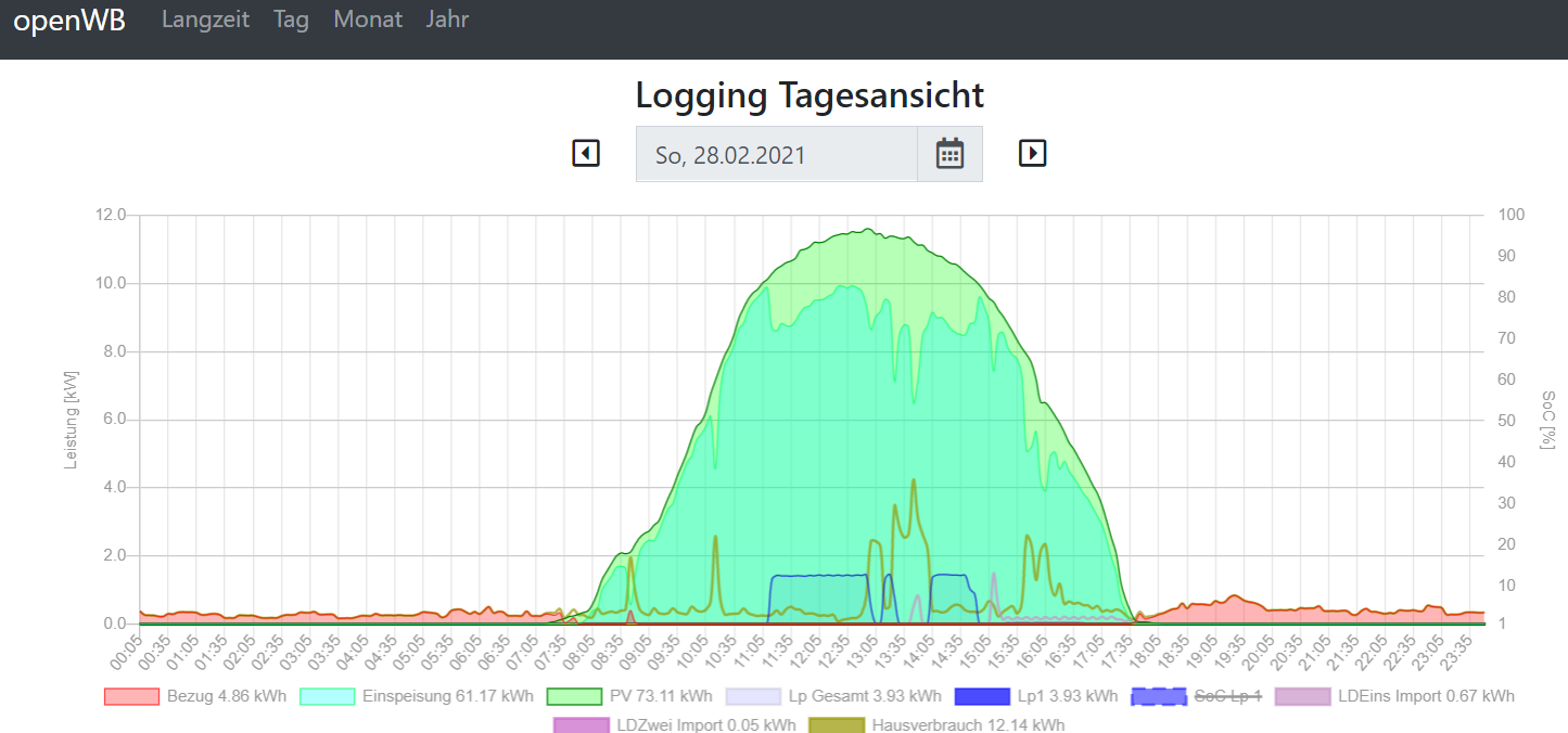

Re: 70% Abregelung EVU möglichst vermeiden
Ein Bild sagt mehr als tausend Worte:
Letzten Sonnatg, PV mit 70%, openWB übernimmt immer wenn Wasch- oder Spülmaschine Luft lassen. Geladen wurde nur mit 1 Phase, 6A. Z.Z. ist ja noch nicht so viel Sonne für viel über 70% da.14,96 kWp PV / openWB / ID.3 GTX Performance / MG 4 Lux /
