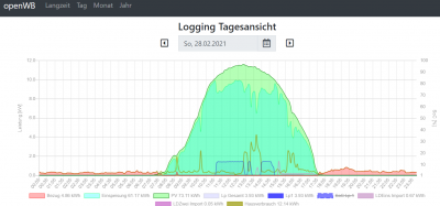

Ein Bild sagt mehr als tausend Worte:
Letzten Sonnatg, PV mit 70%, openWB übernimmt immer wenn Wasch- oder Spülmaschine Luft lassen. Geladen wurde nur mit 1 Phase, 6A. Z.Z. ist ja noch nicht so viel Sonne für viel über 70% da.
