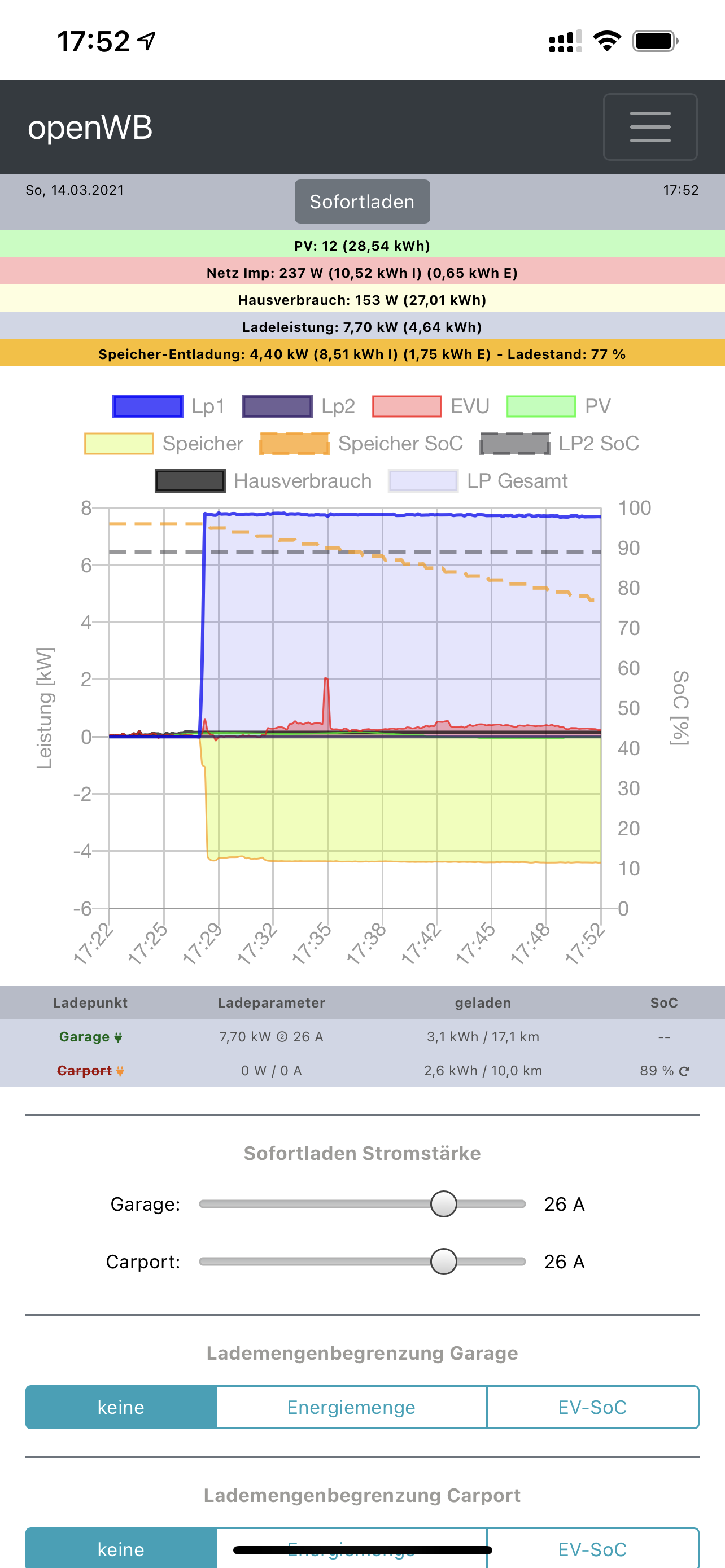

Mach ich einen Denkfehler oder kann das hier tatsächlich stimmen?
Auto wird mit 7,7 kW geladen, die Batterie liefert aber nur 4,4 kW. Wo kommen die restlichen 3,3 kW her? Netz Import vom EVU findet (fast) nicht statt. 🤔

Engelbarts hat geschrieben: So Mär 14, 2021 5:00 pm Mach ich einen Denkfehler oder kann das hier tatsächlich stimmen?

PV 12 ist quasi korrekt, da es um 18 Uhr abends keine Sonne und somit kein Ertrag hab.
Insgesamt 20, kWp mit 61 LG Modulen auf dem Dach und einem Solaredge E17K Wechselrichter.
