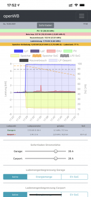

Auto wird mit 7,7 kW geladen, die Batterie liefert aber nur 4,4 kW. Wo kommen die restlichen 3,3 kW her? Netz Import vom EVU findet (fast) nicht statt.
Falsche Ladeleistung?

Mach ich einen Denkfehler oder kann das hier tatsächlich stimmen?

Sorry, hier die fehlende Angaben:
openWB Version: 1.9.200
openWB Variante: openWB standard+ sowie eine openWB satellite für zweiten LP
Installiert durch Fachfirma (Gexx aeroSol, Partnerfirma von openWB)
Je nach Problem:
Welches PV Modul / Welcher Wechselrichter: SolarEdge
Welches EVU Modul: DIscovergy
Welches Speichermodul: LG Chem
Welches Auto wird geladen: Porsche Cayenne e-Hybrid (LP1 Garage) und Mercedes EQC (LP2 Carport)
Problem trat heute Abend auf beim "Sofortladen" (LP2 bewusst deaktiviert, damit dieser später mit "Nur PV" lädt)
Vielen Dank für Hinweise.
Liebe Grüße
Daniel
Je nach Problem:
Liebe Grüße
Daniel

Hinter PV steht kein Wert.Engelbarts hat geschrieben: So Mär 14, 2021 5:00 pm Mach ich einen Denkfehler oder kann das hier tatsächlich stimmen?
Steht da immer 12?
Ist mir nur gerade aufgefallen

Welcher SolarEdge WR ist verbaut?

PV 12 ist quasi korrekt, da es um 18 Uhr abends keine Sonne und somit kein Ertrag hab.
Insgesamt 20, kWp mit 61 LG Modulen auf dem Dach und einem Solaredge E17K Wechselrichter.
