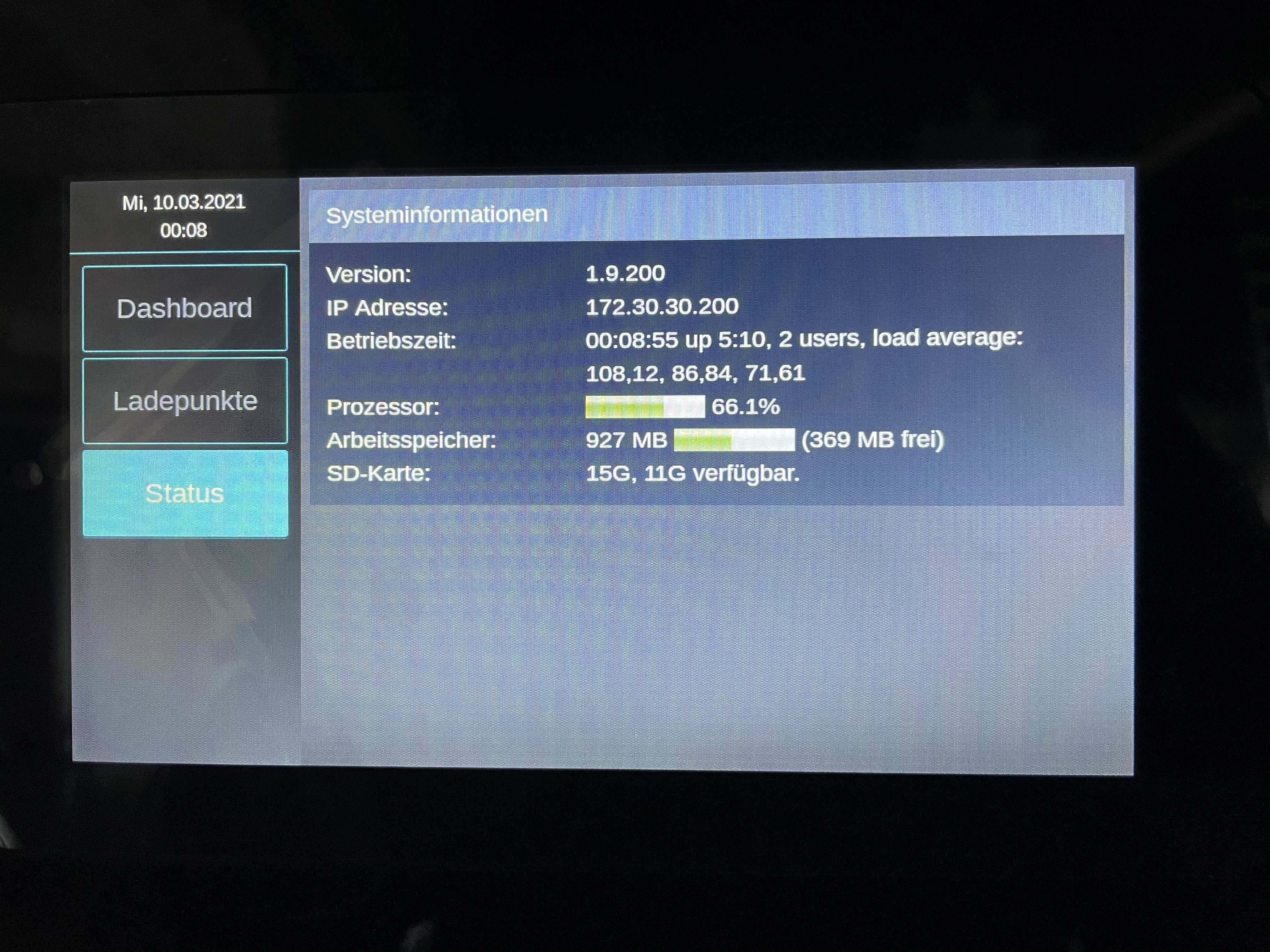

Also ich habe einen solchen Button nicht:
Edit: ist ja auch kein Wunder, wenn ich die Load von 108% ansehe.
Das Display reagiert auch extrem verzögert auf Eingaben - erst nach ca. 10 sek des Betätigen des Buttons "Status" wurde auch der Bildschirm "Status" geöffnet.Edit: ist ja auch kein Wunder, wenn ich die Load von 108% ansehe.

Welche Module / mqtt Brücken und dergleichen kommen hier zum Einsatz?
Bei load 100 ist was im Argen.

Ich habe Awattar aktiviert, zusätzlich einen Discovery Zähler und das Tesla SoC. Bisher keine mqtt Brücken oder ähnliches (möchte erstmal die Grundfunktionalität zum Laufen bringen).
Da ich keinerlei Awattar-Funktionalität bekomme (auf keiner der beiden Boxen, vgl. Awattar-Thread): mag es sein, dass sich dieses Modul etwas querhängt?
Betrifft die Load nicht nur den Bildschirm? Die Web-Oberfläche der Wallbox läuft total smooth!
Edit: bei der Wallbox mit Display scheint einiges im Argen zu sein; das Debug-Log ist voller Einträge wie diesen:

Die Load betrifft das System. Nicht das Display.
Bitte einen Fehlerbericht senden.

Nachricht ist raus
