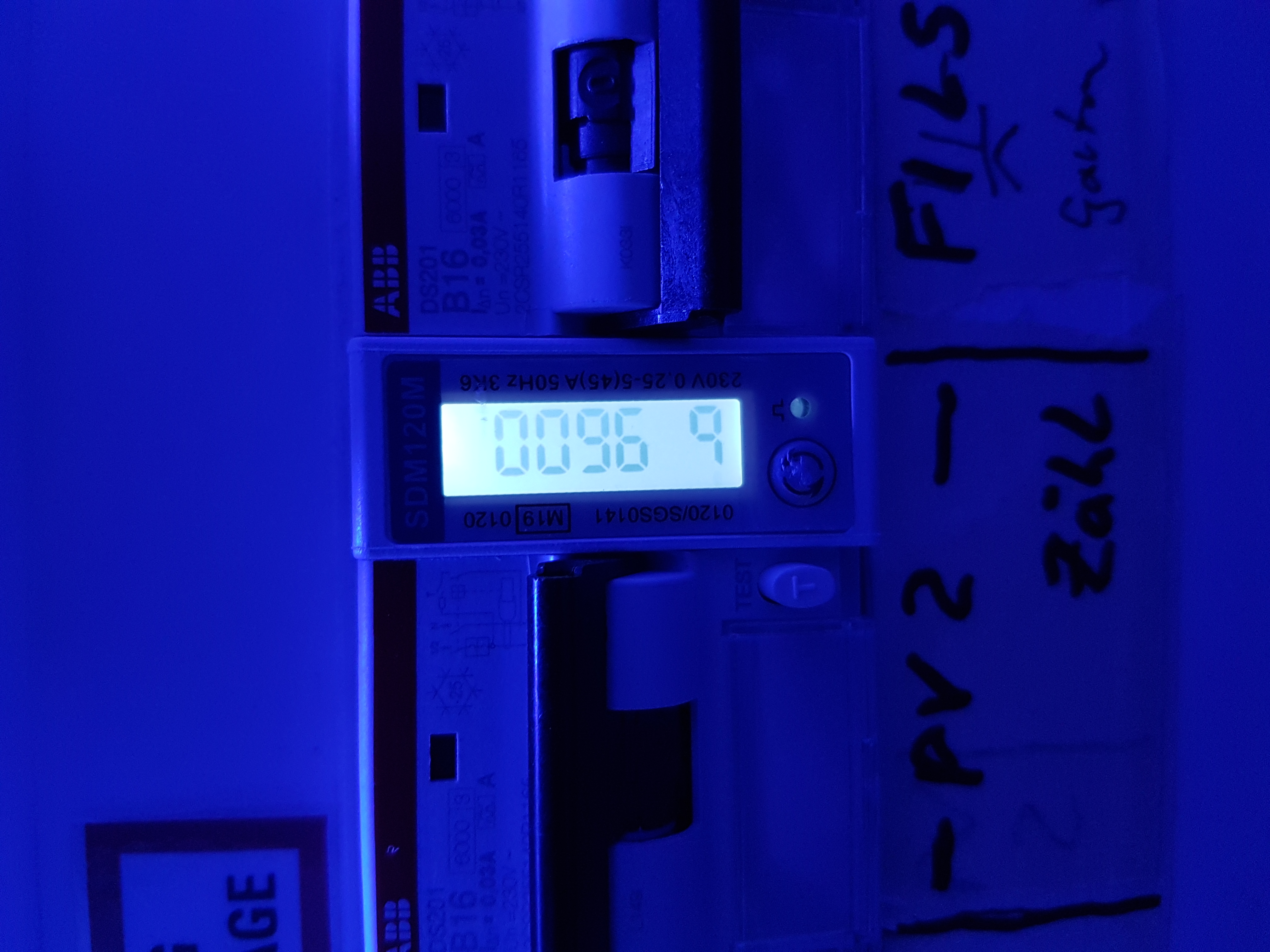

Re: PV-Modul Counter zählt nichts
Danke für die Rückmeldungen.
Die Baudrate steht im SDM120 auf 2400 Baud, daher habe ich das so übernommen. Ich müsste ins Setup, um das zu ändern. Teste ich mal.
IN und OUT kann ich vertauschen, wundert mich aber, dass das dann so beschriftet ist. Kann dann natürlich erst morgen sehen, was passiert.
Am SDM120 kann die Baudrate nur über die Modbus-Schnittstelle geändert werden! --> Modbus-USB-Adapter Bei größeren SDM geht das direkt über Tasten.
