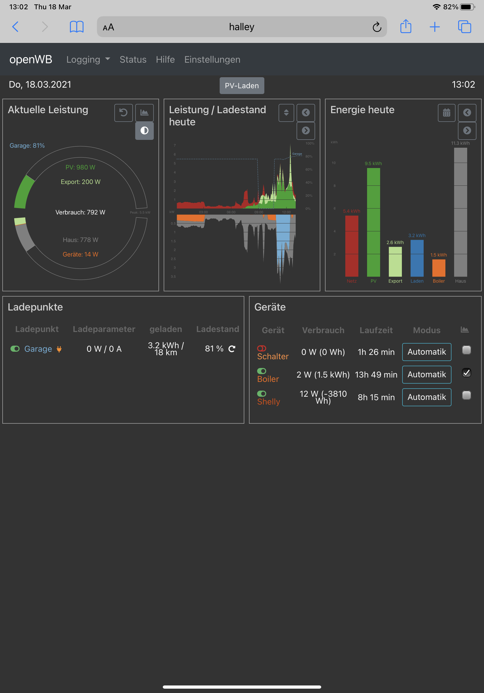

Ich habe ein Sony Xperia XZ. Nach kurzer Internetrecherche fand ich diese Angaben dazu: Technische Details: Auflösung: 1080 x 1920 Pixel, Diagonale: 5,2 Zoll, Pixeldichte: 424 ppi.
Auf dem Ipad wird der Button auch außerhalb des Rahmens angezeigt (zumindest im Hochformat), bleibt aber auf der Bildschirmseite, weil der Rahmen in die 2. Zeile rutscht. Scheint also eher nichts mit der Display-Auflösung sondern eher mit der Schriftgröße und Rahmenbreite des SoC-Rahmens zu tun zu haben.
Beim Handy sind die 4 Rahmen untereinander.

Hm komisch, wenn ich mir das Theme in einem Fenster mit 1080x1920 anzeigen lasse, sieht alles korrekt aus.
Auch auf dem Ipad im Hochformat sind die Knöpfe innerhalb des Bildschirms (wenn auch “gestapelt”):
Ich muss da am Wochenende nochmal weiter experimentieren.

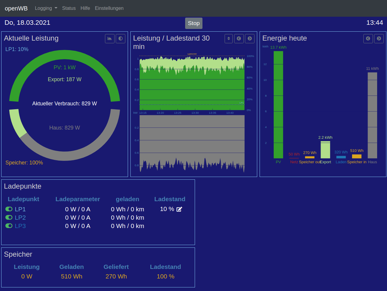

LutzB hat geschrieben: Do Mär 18, 2021 12:45 pm Am Desktop sieht es bei mir immer so aus. Die unteren Boxen werden nie nebeneinander angezeigt.Bildschirmfoto_2021-03-18_13-44-21.png
Hier ist mein Bildschirm vom Ipad:

Danke, das ist hilfreich. Ich versuche das am Wochenende zu fixen.

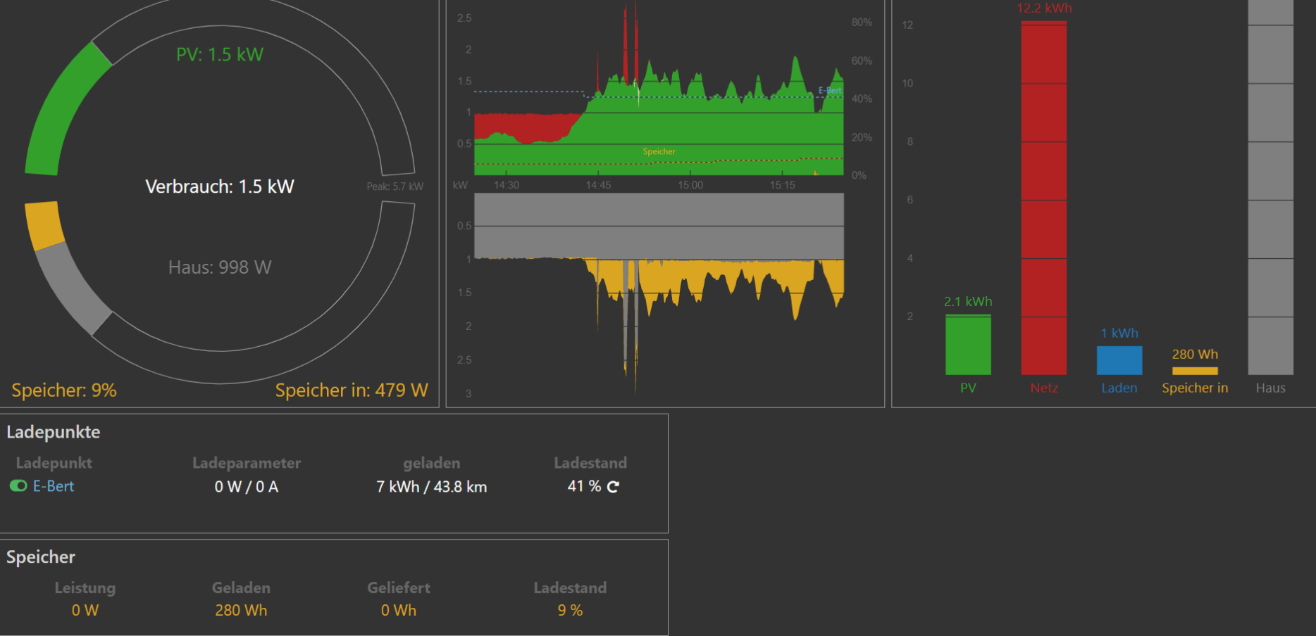

Hallo, wäre echt super wenn in diesen Falle ....Speicher vorhanden und keine Geräte.... der Speicher nach rechts neben den Ladepunkt wandert.
Somit würde die Scollbar verschwinden.
Franz
PV 8,56 kWp / Fronius Gen24Plus / Fronius SmartMeter / BYD HVS Premium 7,7 kW
VW e-Golf (Bj 2020) / openWB Standalone / go-eCharger HOME+ 22 kW
electron
Beiträge: 835
Re: OpenWB Theme und anderes selbst anpassen?
Beitrag von electron »
Seit dem neuesten Nightly werden jetzt die Speicherwerte ordentlich neben den Ladepunkten angezeigt. Die Smarthome-Daten sind nach unten gewandert, falls aber kein Speicher installiert ist, sind sie neben den Ladepunkten.
Ausserdem wurde die Reihenfolge der Stromquellen im linken Graph angepasst, neu kommt erst der Netzbezug, wie von De Idstaaner vorgeschlagen:
