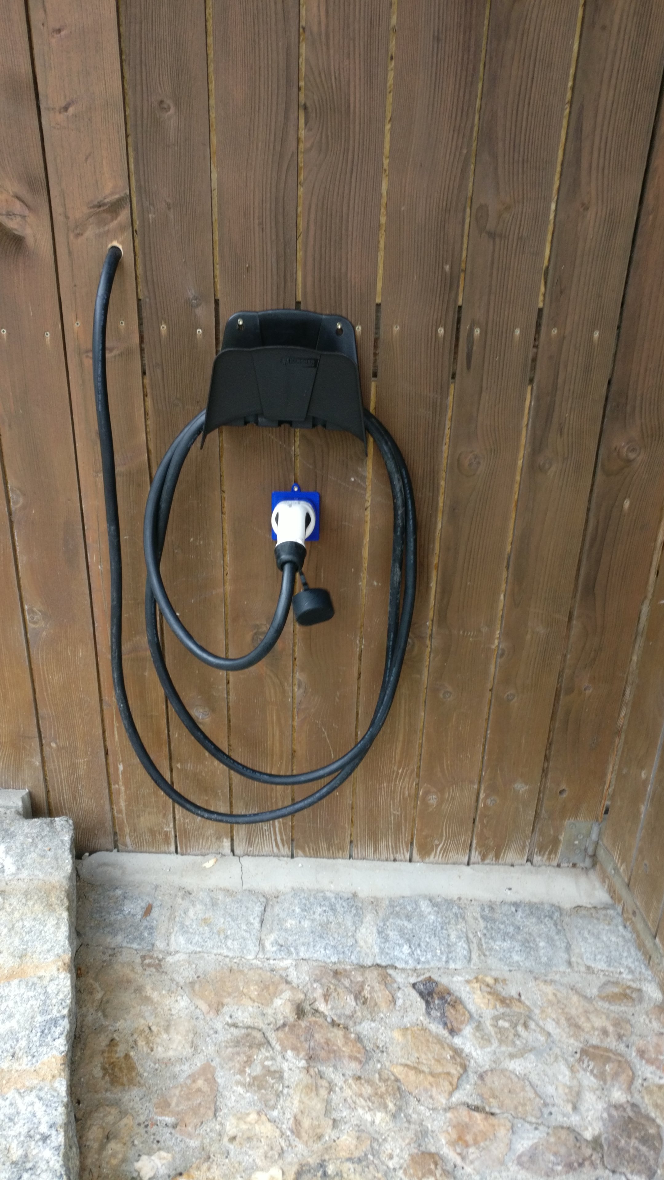

@stivmaster: hast Du ein Bild vom Kärcher-Halter? Der Montage-Ort ist prominent und dominierend am Haus. Meine Frau würde nichts hässliches akzeptieren. Die Kabeldurchführung würde ich nicht drucken wollen. PLA ist nicht wasserdicht und ein Austausch wäre aufwendig. Feuchte Mauern würde ich vermeiden wollen.

Re: OpenWB Fragen
Gerade installiert. Die Durchführung muss ich noch nach arbeiten.
- (1.01 MiB) 1009-mal heruntergeladen
Re: OpenWB Fragen
Diese Durchführung war auf dem Photo zu sehen... fraglich nur, wie man eine Zugentlastung hinbekommt.
