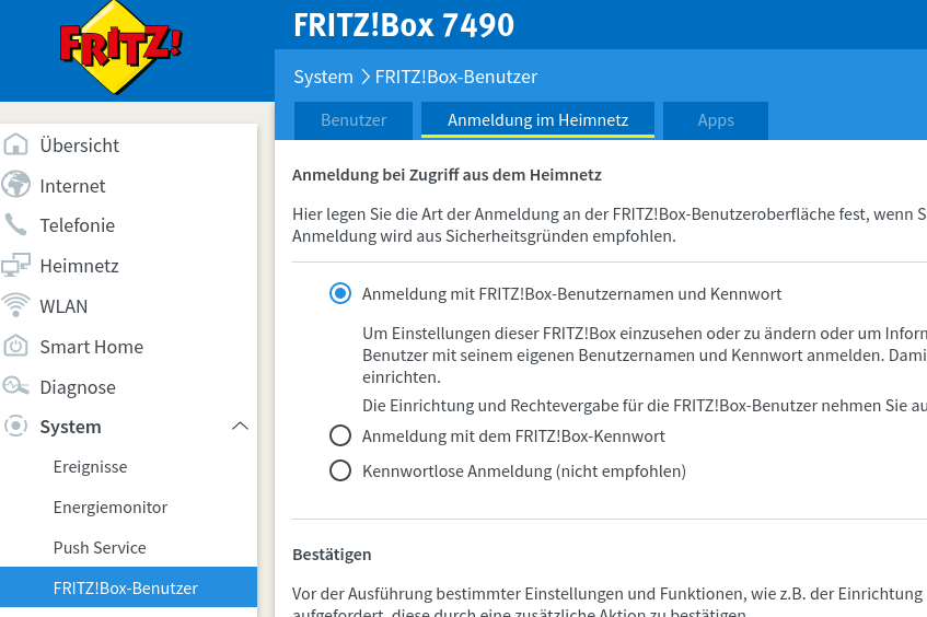

Hier mal meine Einstellungen

Die AVM Home Automation API braucht eine Session ID. Für eine Session ID ist seit FritzOS 5.50 Benutzername und Passwort notwendig. Geht nicht anders.
