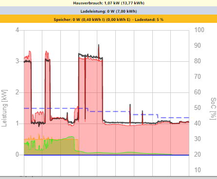

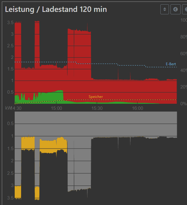

Eine Frage möchte ich aber noch aufgreifen. Ich weiß aber nicht, ob dieses Thema schon mal diskutiert wurde.
Wieso wird eigentlich bei den Graphen auf eine durchgezogenes Raster verzichtet? Geschmacksache?
Mir persönlich gefallen die dezent durchgezogenen hellgrauen Linien vom Standardtheme besser
Was meint ihr? Ggf. könnte man sie ja schaltbar machen?

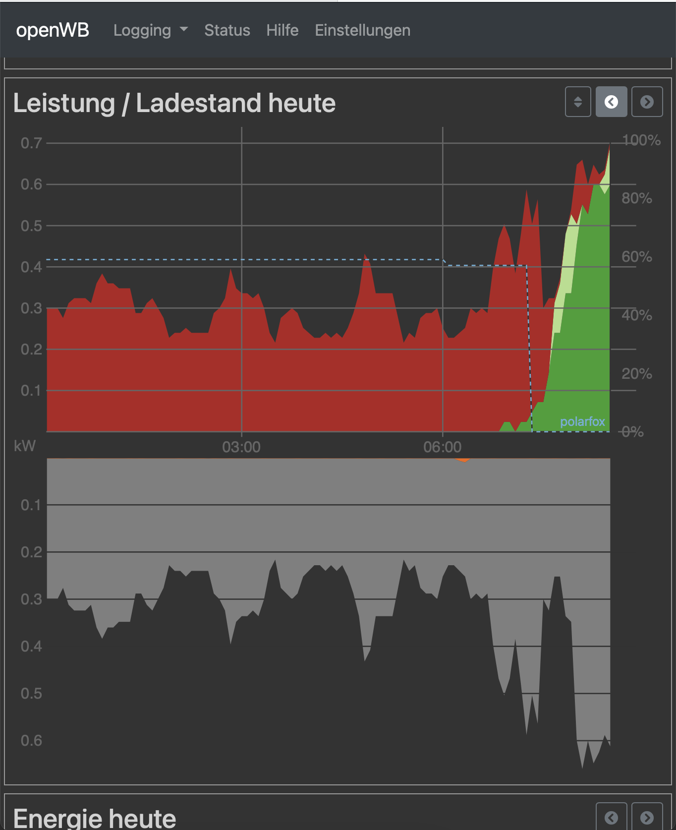

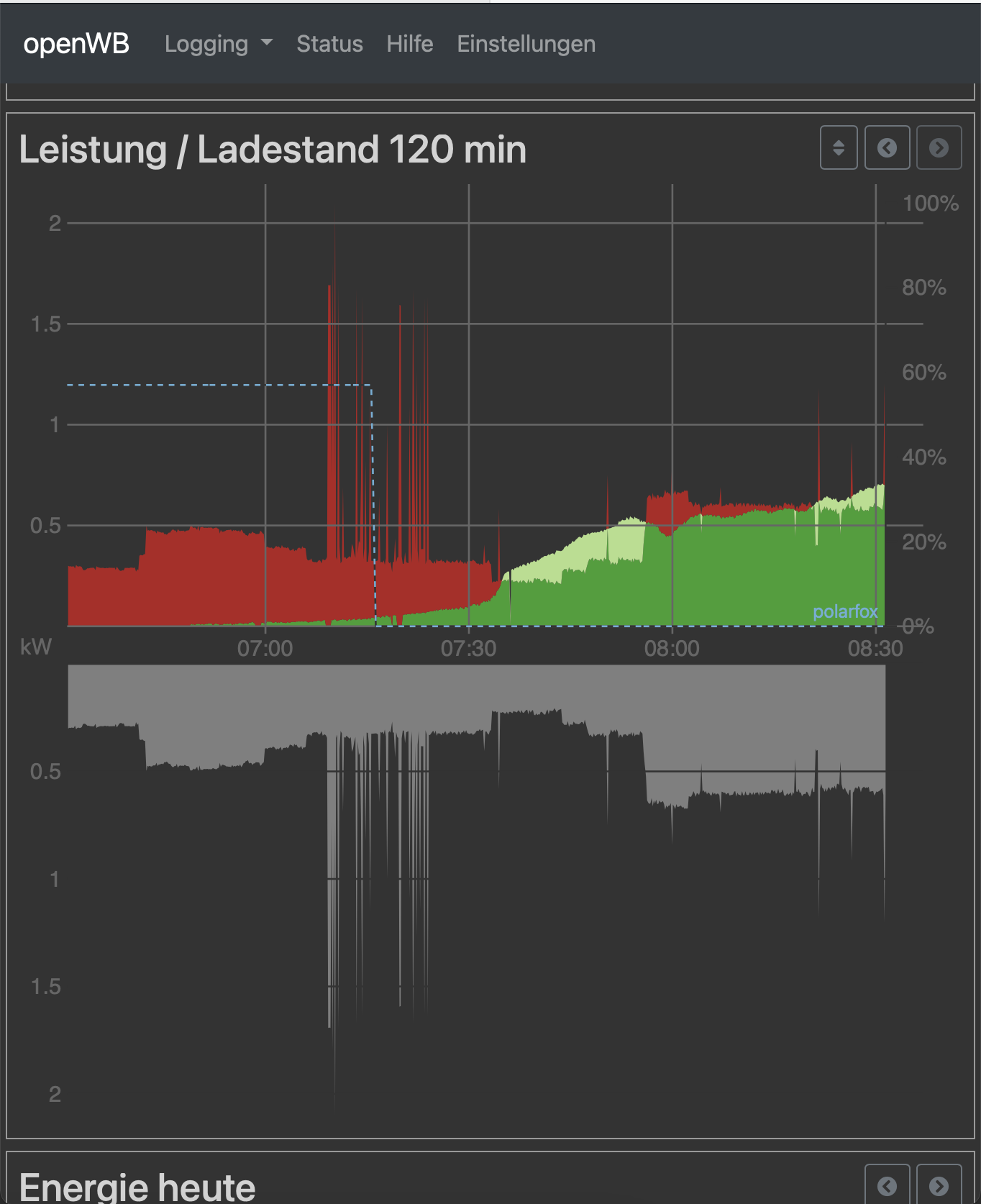

Hier mal ein Versuch mit einem vollen Raster in der oberen Hälfte des Graphen.
Ich habe den Eindruck, es wird unübersichtlicher, und Details wie z.b. die Ladestandskurve sind schwieriger zu erkennen.
