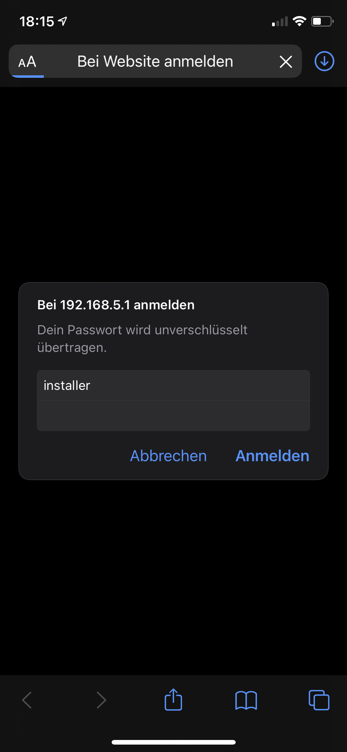

ich hab das Problem, dass ich mir ein Zusatzmodul für meinen BYD HV noch ein Modul 1.28 dazu gekauft habe. Ich betreibe die Anlage mit einem Kostal Plenticore 5.5. Leider funktioniert das nicht.
Was ist mein Ziel:
- Modulanzahl ändern
Wie komme ich da hin?
- Auf der Konfigseite der Batterie die Anzahl ändern
- dafür verbinde ich mich via WLAN mit der Batterie mittels integriertem WLAN, Passwort vom wlan ist 123456789
- gehe auf die Webseite 192.168.5.1
- dort gebe ich User: installer pw: byd@12345 (groß
Oder klein)
Was ist mein Problem?
- erster Weg:auf der Seite 192.168.5.1 gebe ich die credentials ein, aber jedes Mal sagt er mir erneut ich soll das Passwort eingeben
- zweiter Weg: via lan und pc, jedoch geht das genauso wenig
Woran merke ich, das ich nicht ganz falsch bin?
- der user „user“ mit Passwort „user“ lässt mich wenigstens in das konfig Menü, nur kann ich dort nichts ändern
Was habe ich schon alles getan?
- Ich habe ein LAN Kabel angeschlossen und es darüber ausprobiert, geht nicht
- Ich habe diverse Browser ausprobiert (Safari und Chrome)
Was vermute ich?
- Meine Vermutung ist, dass der Solateur das Passwort geändert hat. Jedoch glaube ich, dass ich nicht einfach einen Reset machen kann, da ansonsten die Konfiguration kommplett geresettet wird (auch wenn nicht garnicht weiss ob das überhaupt geht).
Anbei ein paar screenshots
Habt ihr Tipps, wie ich da raufkomme? Gibt es noch einen Admin Account?
BYD HV Login

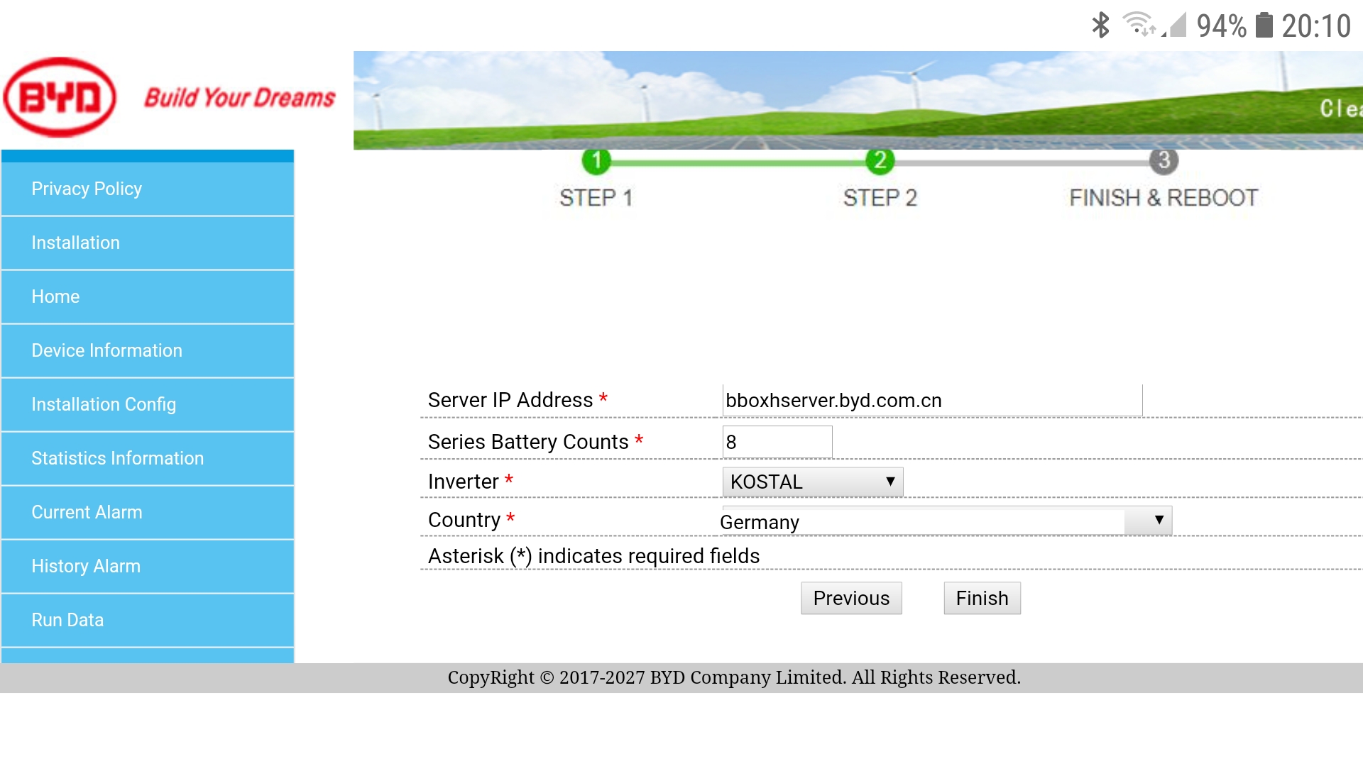

Deine Box ist doch über LAN angebunden. Dann siehst Du die IP im Router. Gebe mal die LAN-IP im Browser ein. Nicht die WLAN-Adresse von Einrichtung! Es sollte das Anmeldefenster kommen.
Dort die Originaldaten von Standardeinstellung eingeben (login ID: installer; password: byd@12345) Alles klein!!
Wenn Du weiter kommst, solltest Du diese Ansicht haben: Wenn ich es richtig in Erinnerung habe, werden unter Installation/ Step 2 die Anzahl der Module geändert, danach Reboot. Das sollte es gewesen sein.
Vorab und hinterher unter Installation Config die "Series Battery Counts" abgleichen.
Wenn Du nicht drauf kommst, solltest Du Deinen Installateur um die geänderten Zugangsdaten bitten.
