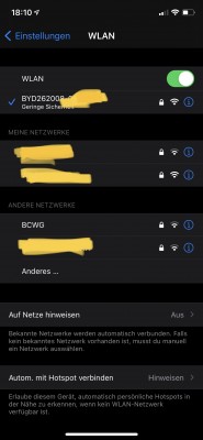

- dafür verbinde ich mich via WLAN mit der Batterie mittels integriertem WLAN, Passwort vom wlan ist 123456789

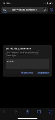

- gehe auf die Webseite 192.168.5.1
- dort gebe ich User: installer pw: byd@12345 (groß
Oder klein)
Was ist mein Problem?
- erster Weg:auf der Seite 192.168.5.1 gebe ich die credentials ein, aber jedes Mal sagt er mir erneut ich soll das Passwort eingeben

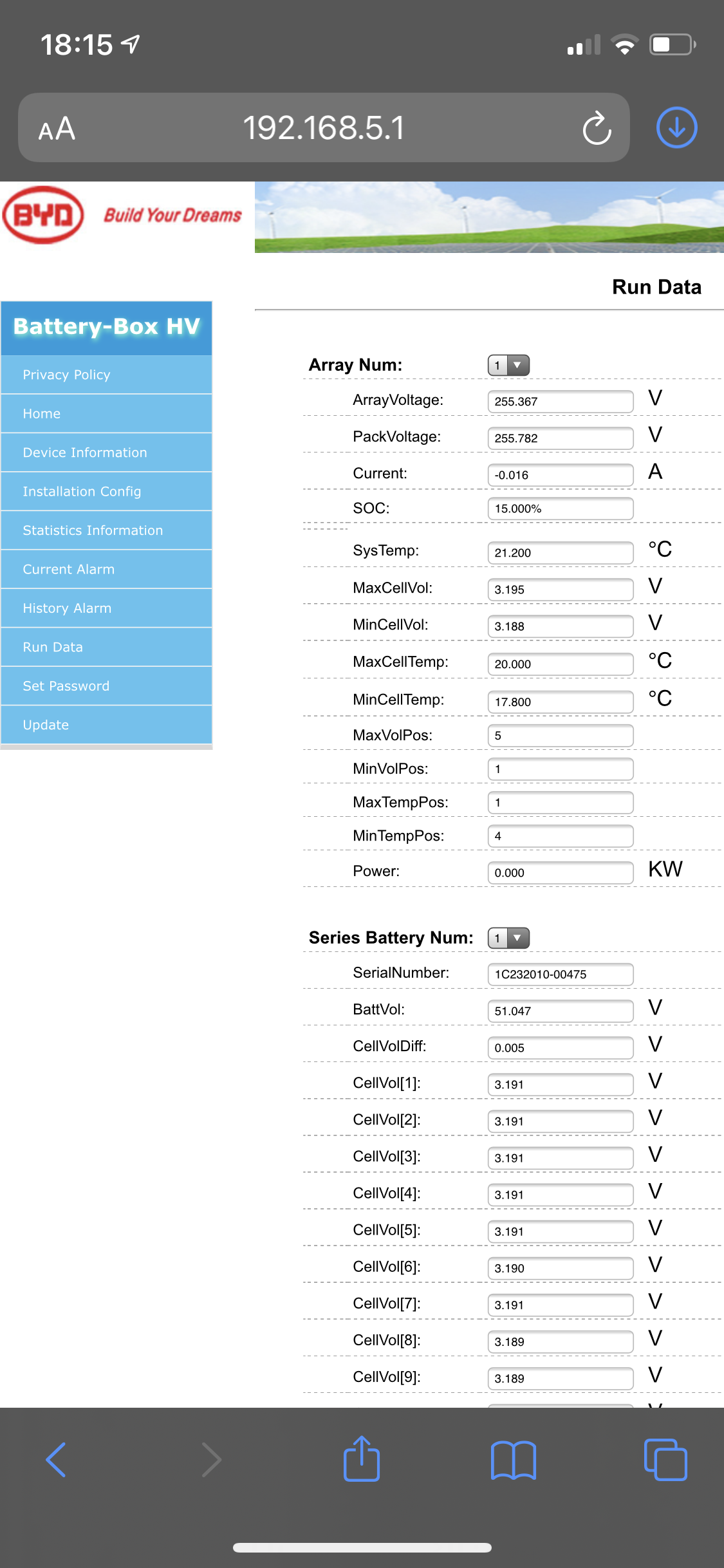

- der user „user“ mit Passwort „user“ lässt mich wenigstens in das konfig Menü, nur kann ich dort nichts ändern

Konfig Menü
Konfig Menü
Eingabe der IP 192.168.5.1 funktioniert bis dahin, dann wiederholt er die Eingabeaufforderung unendlich

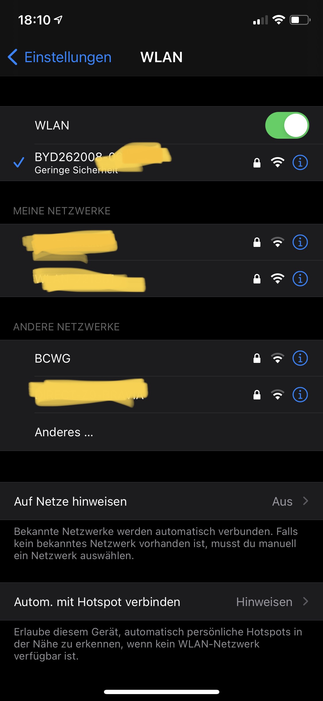

WLAN wird korrekt angezeigt und verbindet sich einwandfrei

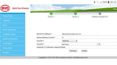

Deine Box ist doch über LAN angebunden. Dann siehst Du die IP im Router. Gebe mal die LAN-IP im Browser ein. Nicht die WLAN-Adresse von Einrichtung! Es sollte das Anmeldefenster kommen.
Dort die Originaldaten von Standardeinstellung eingeben (login ID: installer; password: byd@12345) Alles klein!!
Wenn Du weiter kommst, solltest Du diese Ansicht haben:
Wenn ich es richtig in Erinnerung habe, werden unter Installation/ Step 2 die Anzahl der Module geändert, danach Reboot. Das sollte es gewesen sein.
Vorab und hinterher unter Installation Config die "Series Battery Counts" abgleichen.
