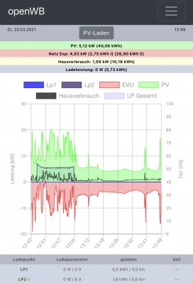

Überschussladen - Ladeleistung springt unkontrolliert. Übersteuert und untersteuert

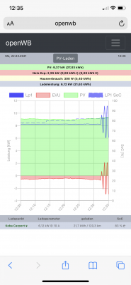

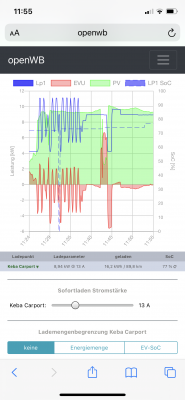

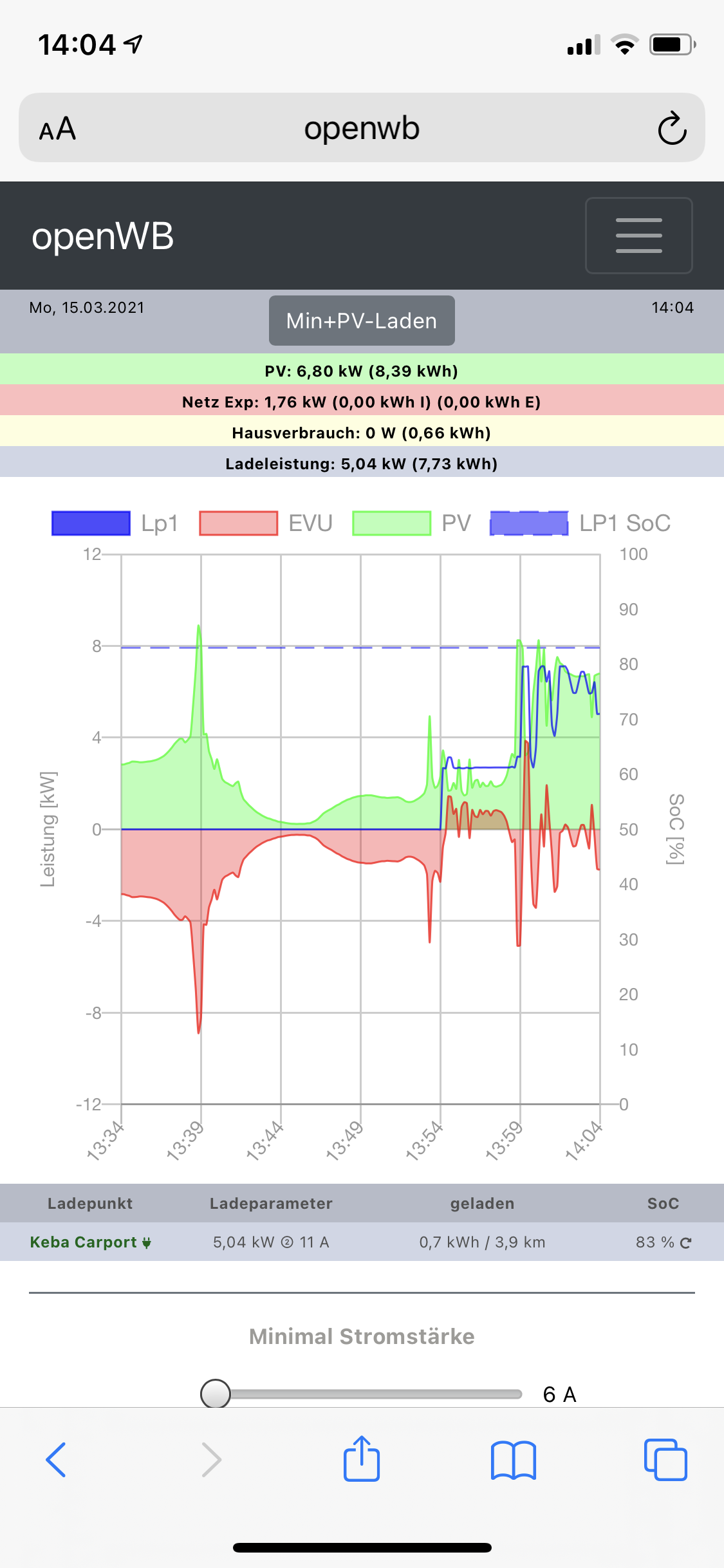

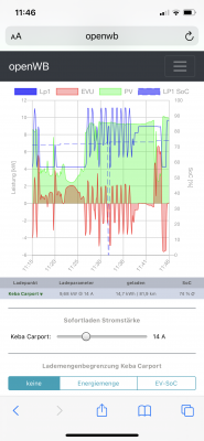

Bei mir tritt das gleiche Problem mit der Keba auf. Im einen Bild habe ich beim oszillieren auf sofort laden umgestellt und manuell geregelt. Als die Sonne dann konstant da war habe ich wieder auf pv umgeschaltet. Er hat dann die Stromstärke konstant gehalten, bis der Überschuss wieder über der Schwelle lag, dann ging das oszillieren wieder los... auch bei mir Angabe eines konstanten Hausverbrauchs, eventuell hängt es damit zusammen?

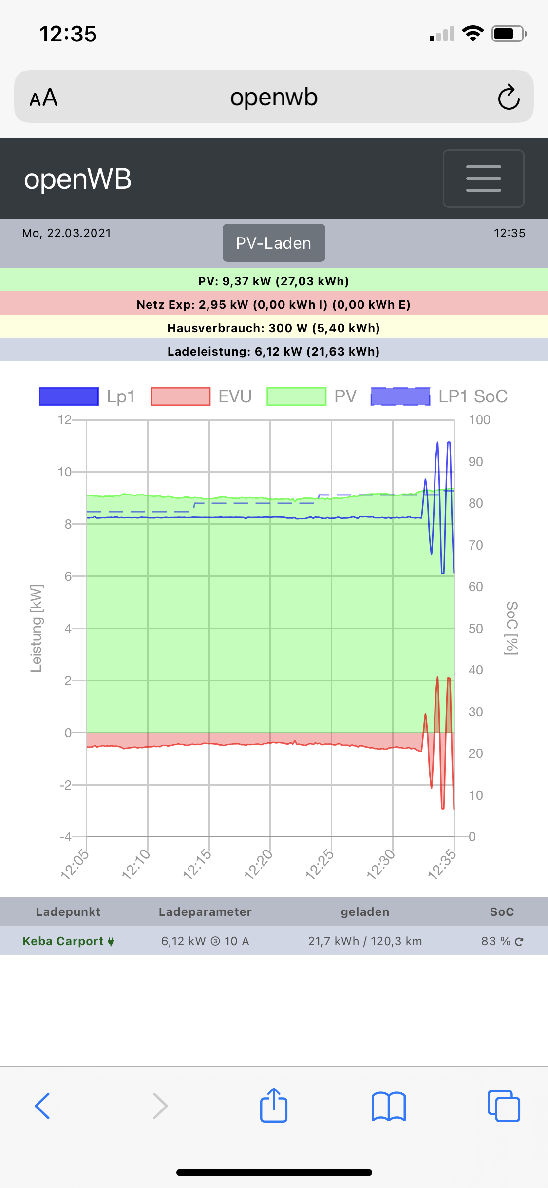

Noch eine Ergänzung: beim 2phasigen Laden vor 1 Woche funktionierte die Regelung tadellos:
Beim 3-phasigen Laden läuft die Regelung nun Amok...

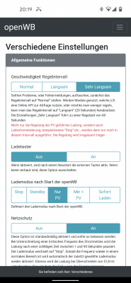

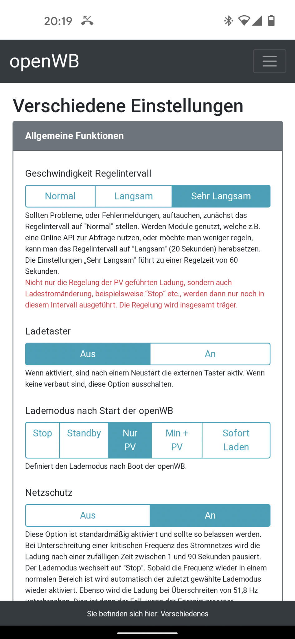

Stellt mal ein, Langsame oder sehr langsame Regelung... Leider werden einige Werte in der openWB Steuerung errechnet und so kommt es zu diesem Effekt.
Der Support würde sage : der Solarlog ist zu langsam. Wohl mit S0 angeschlossen... Das ist aber so nicht korrekt, wie man der HTML Seite des SL entnehmen kann.
Tipp ist dann umzustellen oder einen anderen Verbrauchszähler mit Modus zu verbauen.
Dann läuft es aber...

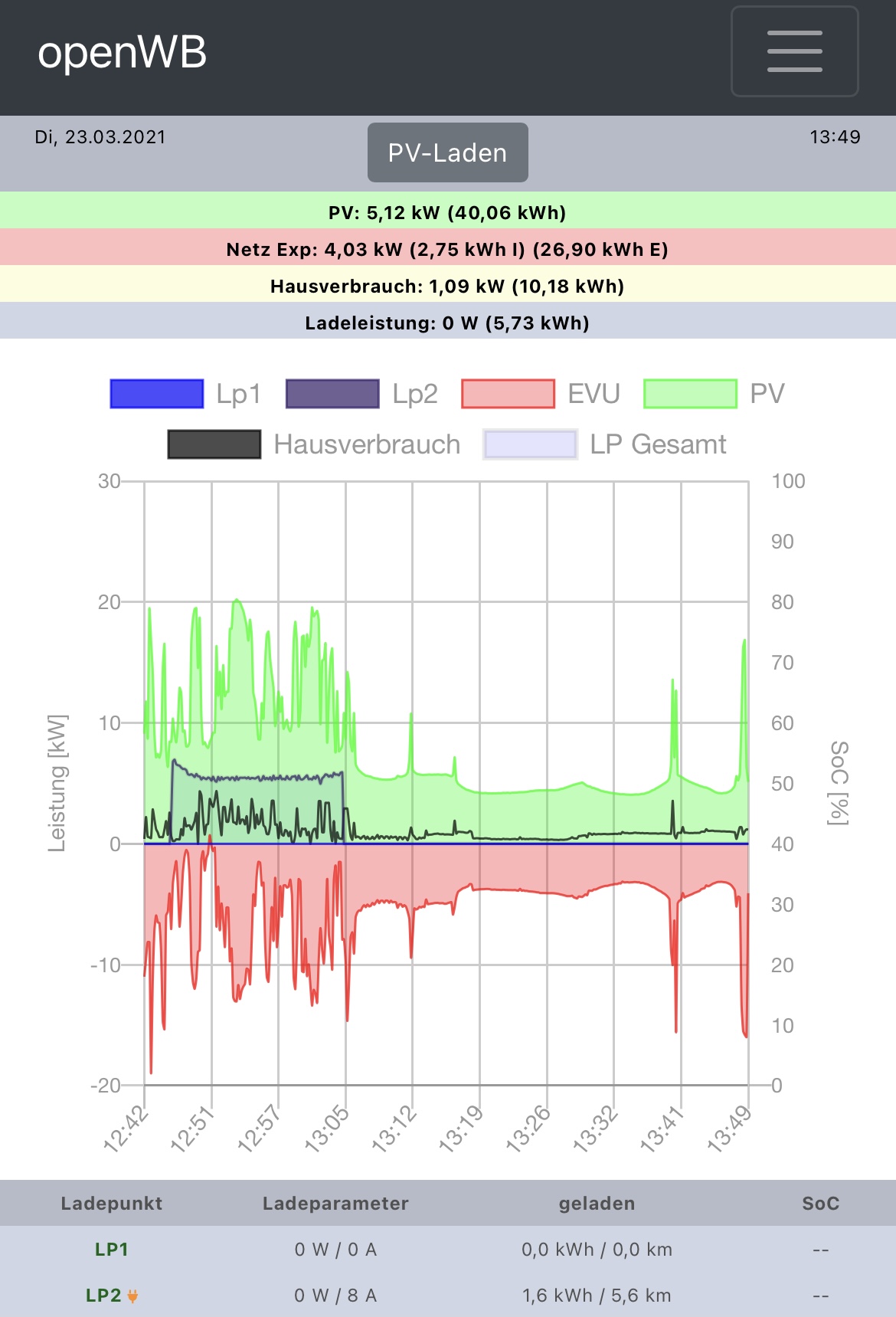

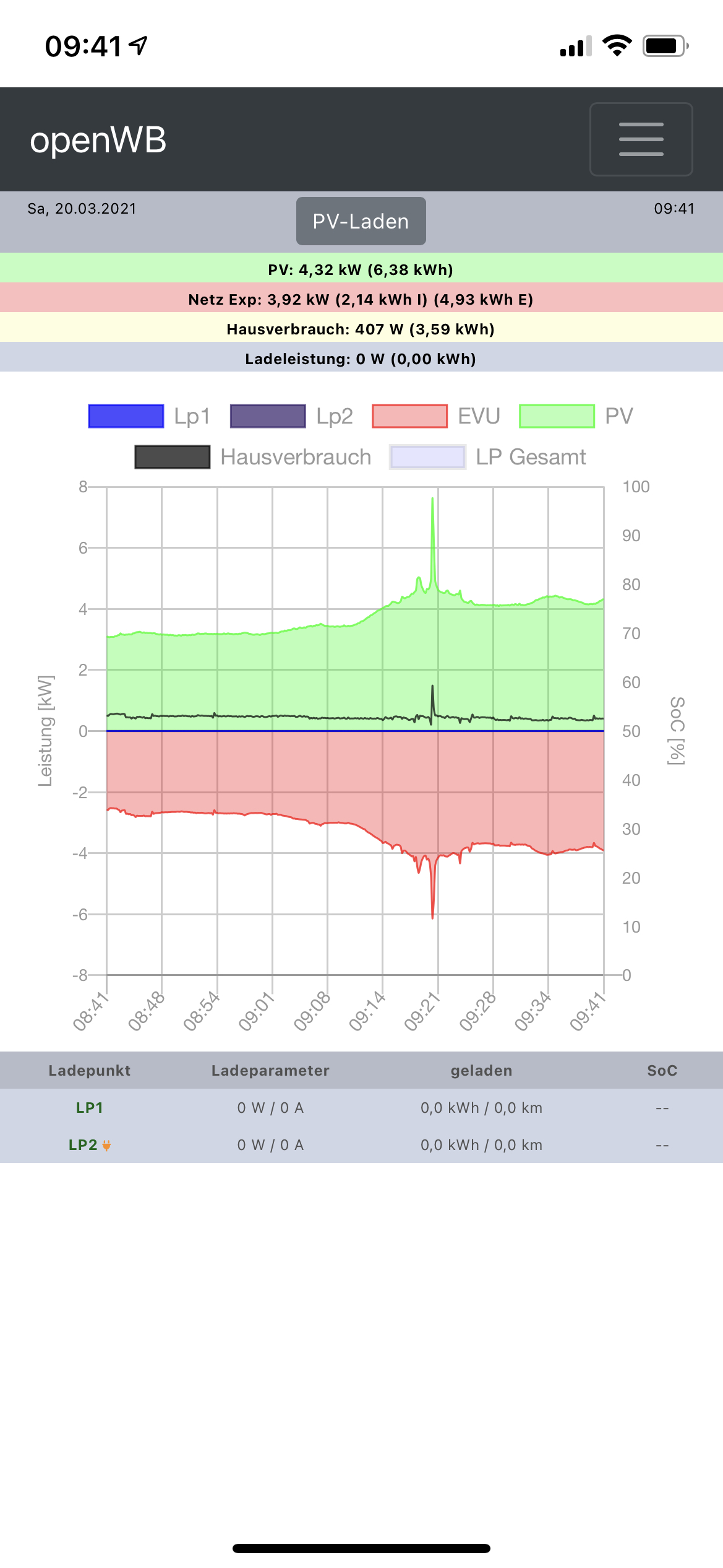

Bei mir tritt der gleiche Effekt auf. Auch habe ich öfter Spitzen im Hausverbrauch, wenn die PV Leistung schnell ansteigt und das obwohl sich am eigentlichen Hausverbrauch nichts geändert hat. Ganz selten bekomme ich per MQTT auch negative Werte für den Hausverbrauch. Bei mir arbeitet ja ein Solaredge Modbus Zähler per TCP (per LAN), das sollte ja eigentlich nicht zu langsam sein, oder?
Hier ist mal ein schön plakatives Beispiel, für einen Hausverbrauch der bei schnell ansteigender PV Produktion mit in die Höhe springt.

Langsame Regelung habe ich bereits ausprobiert, das Problem war das gleiche - wäre aber doch auch nicht so richtig logisch, dass es bei nahezu konstantem PV-Ertrag zu so einem Springen kommt, das erst wieder endet, wenn man auf manuelle Regelung wechselt... zudem ist es auch komisch, dass es beim 2phasigen Laden auch mit normaler Regelungsgeschwindigkeit funktioniert.StubbeA hat geschrieben: Mo Mär 22, 2021 7:19 pm Stellt mal ein, Langsame oder sehr langsame Regelung... Leider werden einige Werte in der openWB Steuerung errechnet und so kommt es zu diesem Effekt.

Kevin, kannst Du mir sagen, warum ich trotz Solaredge Modbus Zähler solche Spitzen habe? Mein Hausverbrauch ist grundsätzlich ziemlich „zackig“.
oder ist das normal?

Re: Überschussladen - Ladeleistung springt unkontrolliert. Übersteuert und untersteuert
Weil die Abfrage von EVU / PV nicht zeitgleich sondern mit einigen ms Versatz erfolgt.
Der Hausverbrauch wird immer intern errechnet - daher dann die Spitzen.
Kommt nun aber ein PV2 Modul zum Einsatz wird der Hausverbrauch wieder nicht stimmen.
Das bezog sich darauf das man dann theoretisch auch den Hausverbrauch auslesen könnte und die Spitzen wären weg.Hast du einen SolarEdge mit Smartmeter wäre das einfach.

Wobei ich gar nicht über die kurzen Spitzen klage, sondern über den schwingenden Regler, der mit jedem Regelungsschritt so lange schwingt (und zwar um 6-7 A!) bis ich die Regelung abschalte. Trat bei 2 Phasen nicht auf, bei 3 Phasen immer wenn er höher als das Minimum einregeln soll.
