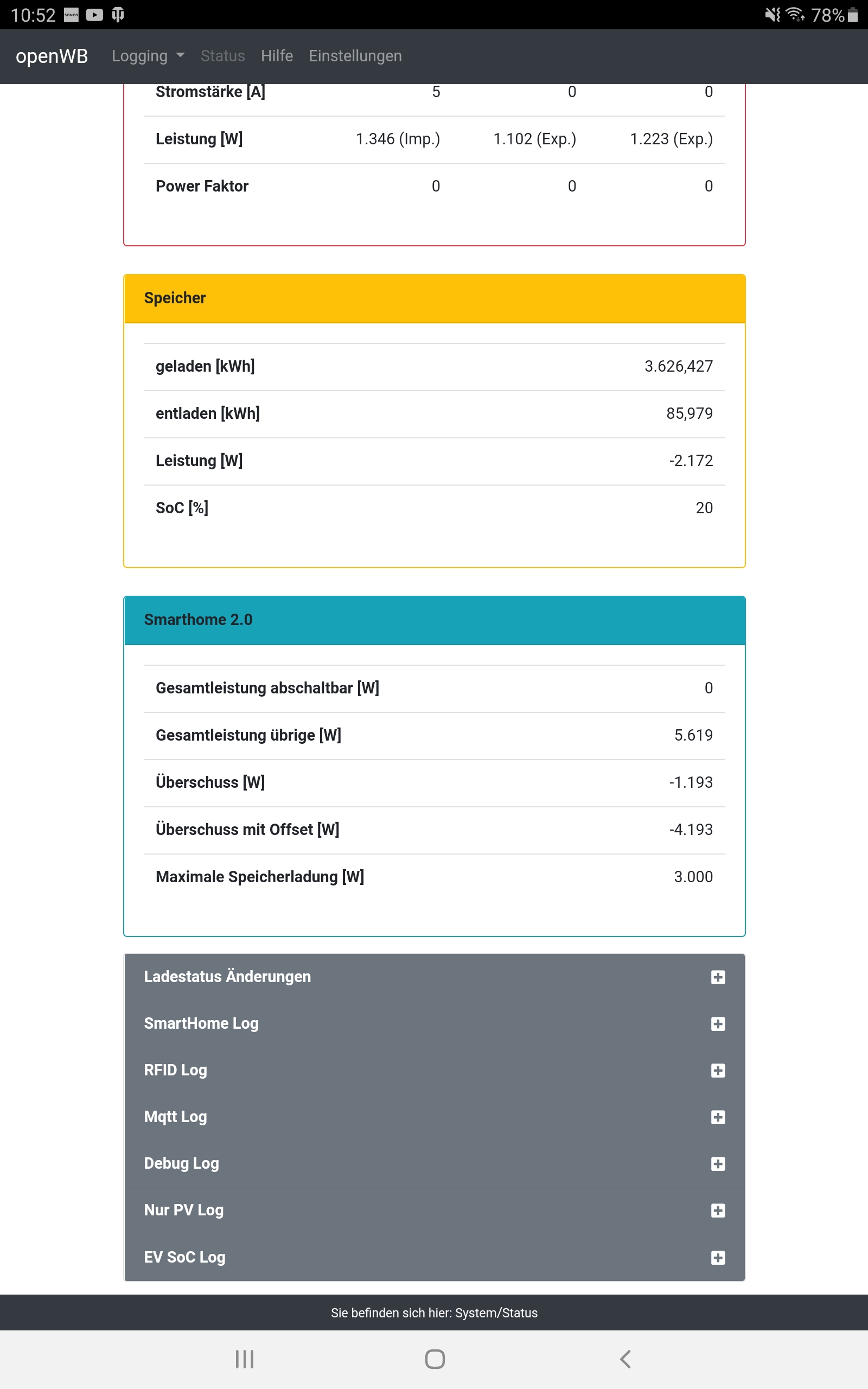

Mindest Reserve Speicherladung:
Das haben wir bereits. Das ist die maximale Speicherladung im Smarthome 2.0 Einstellung. (Ganz unten)
Schau mal unter Speicherbeachtung beim Einschalten (Einschalt soc):
"Parameter in % Ladezustand. 0% deaktiviert die Funktion. Bei deaktiverter Funktion oder wenn der Ladezustand grösser gleich Parameter wird die Speicherleistung bei der Berechnung der Ein und Ausschaltschwelle berücksichtigt.
Unterhalb dieses Wertes ist für die Berechnung der Ein und Ausschaltschwelle nur die aktuelle Leisung am EVU Punkt und die maximal mögliche Speicherladung (als Offset) relevant."
Du hast auf der Statusseite unter Smarthome 2.0 beide Überschüsse gerechnet (Überschuss, Überschuss mit Offset). Acthor bekommt je nach Speichersoc den einen odere anderen geliefert und regelt dann Entsprechend.
Ich fahre mein Heizstab mit 95 % Einschaltsoc und Maximale Speicherladung 3000 Watt, d.h. Es werden bis das der Speicher 95% voll ist immer 3000 Watt Speicherladung reserviert bevor der Heizstab loslegt..
