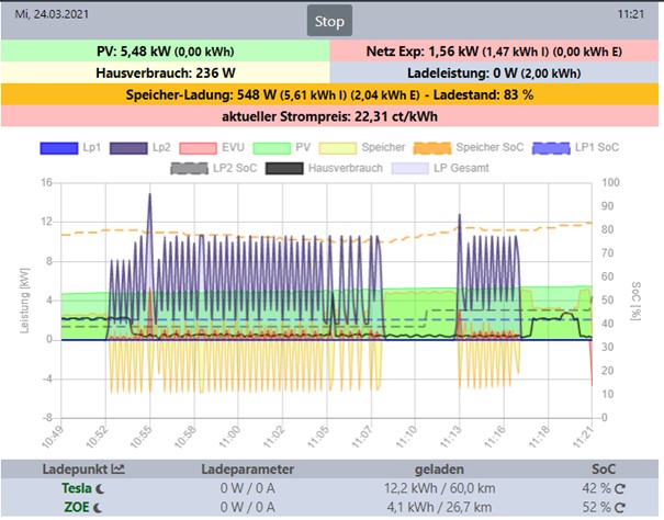

Zoe an LP2 hat Sprünge bei der Ladung.
Hat jemand eine Idee?
aktuelle Nightly / installierte Version: 1.9.224 (2021-03-23 18:40:14 +0100 [43e7a41e] )

Mein Problem habe ich gelöst.... nachdem ich die EVU Glättung ausgeschaltet habe
