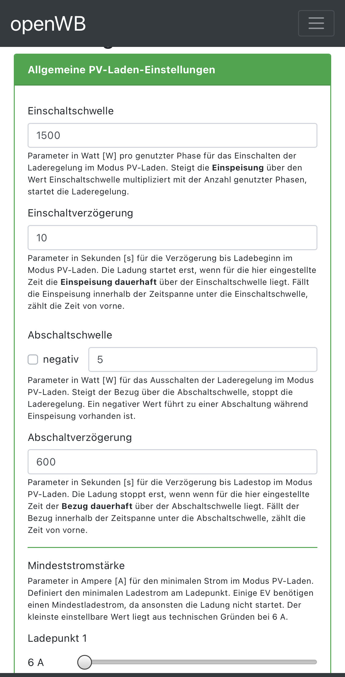

mangels eines bereits eigenen BEV habe ich einen e-up zu Gast, um die neu installierte OpenWB series 2 (11kW) zu testen.
1.Problem: Der e-up sollte (wenn ich es richtig sehe) 7,2kW Ladeleistung ermöglichen. Beim Sofortladen werden aber nur 2,36kW gezogen. Ich habe (soweit ich die Einstellmöglichkeiten verstehe) keine Begrenzung der Ladeleistung eingestellt.
2.Problem:
Egal wieviel die 9.76kWp-Anlage liefert. Bei PV und Min+PV wird gar nichts geladen.
Ich bin etwas ratlos und deshalb für jede Hilfe dankbar.

Und hier noch 3 Screenshots...
