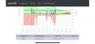

Im Screenshot vom Hauptbild sieht man einen Sollstrom von 32A, 2-Phasen werden benutzt und eine Istladeleistung von 2,35 kW.
Das passt so nicht zusammen, denn 32A x 230V x 2 Phasen = 14,72 kW als Istladeleistung.
Ich vermute im e-Up ist der max. Ladestrom auf 5A begrenzt, damit würde man zu einer plausiblen Erklärung kommen:
1.) 5A x 230V x 2 Phasen = 2,3 kW. .....dieser Wert wird ca, so angezeigt als Ladeleistung
2.) Sieht so aus, als wenn vor 13:07 Uhr genug Leistungsüberschuss vorhanden war. Wenn die openWB im PV-(Min)-Modus lädt, dann schaut sie auf den Leistungsüberschuss im Haus und erhöht den Sollstrom für den Ladepunkt. Wenn der e-Up jetzt nicht auf die erhöhte Sollstrom der openWB reagiert, weil er intern auf 5A begrenzt ist, dann erhöht die openWB diesen Sollstrom auf das max. Mögliche. Sind da 32A eingestellt?
Ist nur eine Vermutung aus den vorhanden Infos.
Eine zusätzlicher Screenshot vom Statusbild mit Soll- und Istrom wäre schön gewesen um etwas sicherer analysieren zu können.

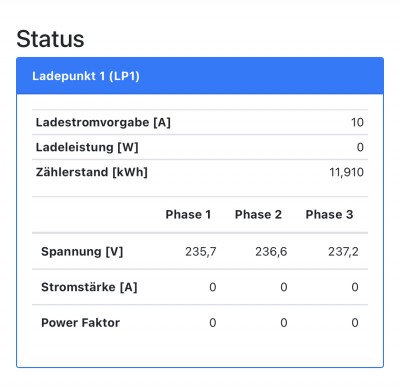

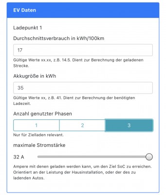

Und hier noch 3 Screenshots...

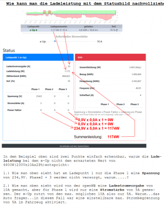

Bartelul
Beiträge: 21
Registriert: Mi Jan 06, 2021 4:33 pm
Re: Neuer Benutzer mit Problemen
Beitrag von Bartelul »
Man kann den max. Ladestrom von e-Up 2020 bis auf min 5A begrenzen. Wie man das im Auto sieht/aktiviert ....im Internet findet man viele Beschreibungen darüber. Ich möchte die verschiedenen Möglichkeiten (m&m, we connect,.Browser...) hier jetzt nicht nochmal alle erklären.
Das muss aber nicht die Ursache in deinem Fall sein, da mir nur wenige Infos zur Verfügung standen, hat sich das für mich so angeboten als Ursache.
Ich habe unten versucht zu erklären wie man mit dem Statusbild die sich einstellende Ladeleistung nachvollziehen kann. Damit solltest du beim nächsten Laden mehr wissen.
