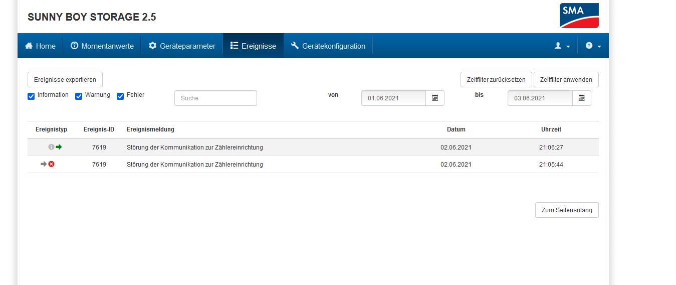

ich besitze mehrere SMA Komponenten (Home Manager 2.0 und 3x Wechselrichter), diese sind alle per LAN an meinem Switch Zyxel GS1900-24E.
Der "Querier" ist eine FritzBox 7490.
Ohne openWB sieht es so aus: wenn ich meine openWB hoch fahre, wechselt es immer zu v2.
Habe schon viel hin- und her getestet, aber es liegt ausschließlich an der openWB.
Funktionieren tut alles, openWB monitort sowohl den Hausanschluss als auch beide PV-WR, als auch den Batterie WR.
Ist openWB nicht IGMPv3 kompatibel, so dass mein Netzwerk auf v2 gezwungen wird ?
