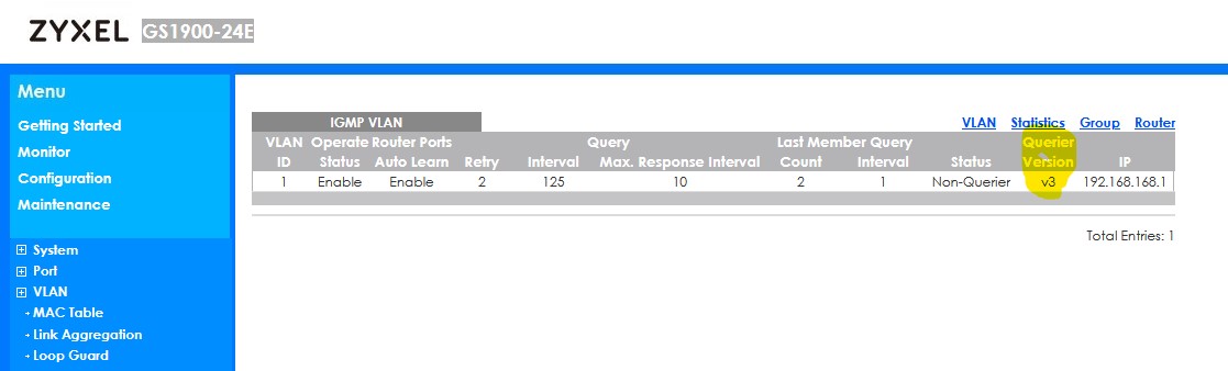

ich besitze mehrere SMA Komponenten (Home Manager 2.0 und 3x Wechselrichter), diese sind alle per LAN an meinem Switch Zyxel GS1900-24E.
Der "Querier" ist eine FritzBox 7490.
Ohne openWB sieht es so aus:
wenn ich meine openWB hoch fahre, wechselt es immer zu v2.
Habe schon viel hin- und her getestet, aber es liegt ausschließlich an der openWB.
Funktionieren tut alles, openWB monitort sowohl den Hausanschluss als auch beide PV-WR, als auch den Batterie WR.
Ist openWB nicht IGMPv3 kompatibel, so dass mein Netzwerk auf v2 gezwungen wird ?

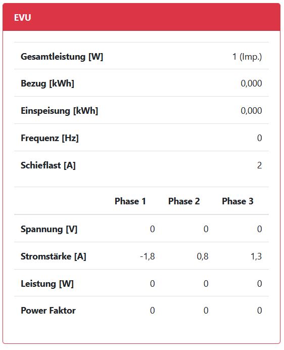

Habe gesehen dass man als EVU auch den Sunny Boy Storage wählen kann, dann geht der Netzwerk sofort wieder auf v3, aber die EVU Werte bleiben stehen bis auf Leistung Import/Export, also Ströme, Spannungen und Frequenz.
-> Auch keine Lösung.

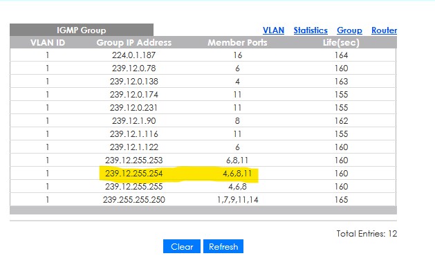

IGMP ist für Multicast/streaming.
Solange Du also mit den SMA-Geräten keine 1:n Verbindung brauchst (warum würde man das brauchen? Alle relevanten IoT-Protokolle und auch Modbus/TCP Kommunizieren 1:1 über IP direkt) spielt das keine Rolle.
Edit: SMA benutzt das tatsächlich um zwischen SMH und WR zu kommunizieren.
Wahrscheinlich nur, damit die Installateure nicht noch verstehen müssen, was ne IP ist und sich die SMA-Geräte selber finden.

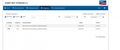

Ich hatte/habe gelegentlich mal Zähleraussetzer SBS 2.5 <-> SHM2 siehe:
das ist zwar immer nur 30-60s, trotzdem stört es mich.
Daher hatte ich openWB die letzten 2 Wochen aus, und keinerlei Störungen.

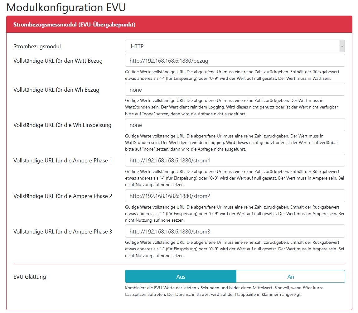

Werde Bezug/Einspeisung und die 3 Phasenströme nun über das http EVU Modul senden.
So ist mein Netzwerk auf IGMPv3 und der SBS2.5 hat keine Störungen mehr.

Der SBS (Batterie WR) benötigt zwingend permanent die Daten des Netzanschlusspunktes = Energy Meters (Home Manager 2), umgekehrt benötigen die PV-Wechselrichter nicht die Daten des EM, nur zu Monitorzwecken (so ziehe ich mir die Daten per Modbus vom STP6.0 in Node-Red).
Um Fehler in meinem Netzwerk auszuschließen, habe ich extra ein paar Wochen ohne openWB beobachtet.
Habe über meinen Node-Red Flow 4x http Ausgaben gebaut, wo alle 5s P / I1-3 geschrieben werden mit Vorzeichen.
Für die Regelung von openWB sollte das völlig reichen, sowohl für Schieflast als auch für Lastmanagment.
