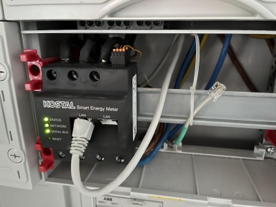

Kartax hat geschrieben: Di Mär 30, 2021 10:12 am
Nochmals danke.
Oben rechts am KSEM sind eckige Kabel/Stecker dran. Zusätzlich noch angeschlossen per Netzwerkkabel vorne.
Und ja, ich habe noch einen BYD Speicher.
Sehr gute Entscheidung für den BYD.
Wenn Du dann mit den Grundfunktionen vertraut bist und alles funktioniert, kannst Du Dich ja mit dem Thema Speicherbe- oder nichtbeachtung befassen. Dazu empfehle ich gern meine Tests weiter: viewtopic.php?p=28752#p28752
Halte uns auf dem Laufenden....

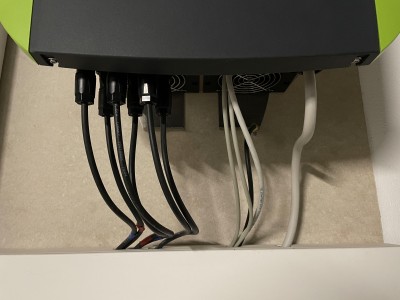

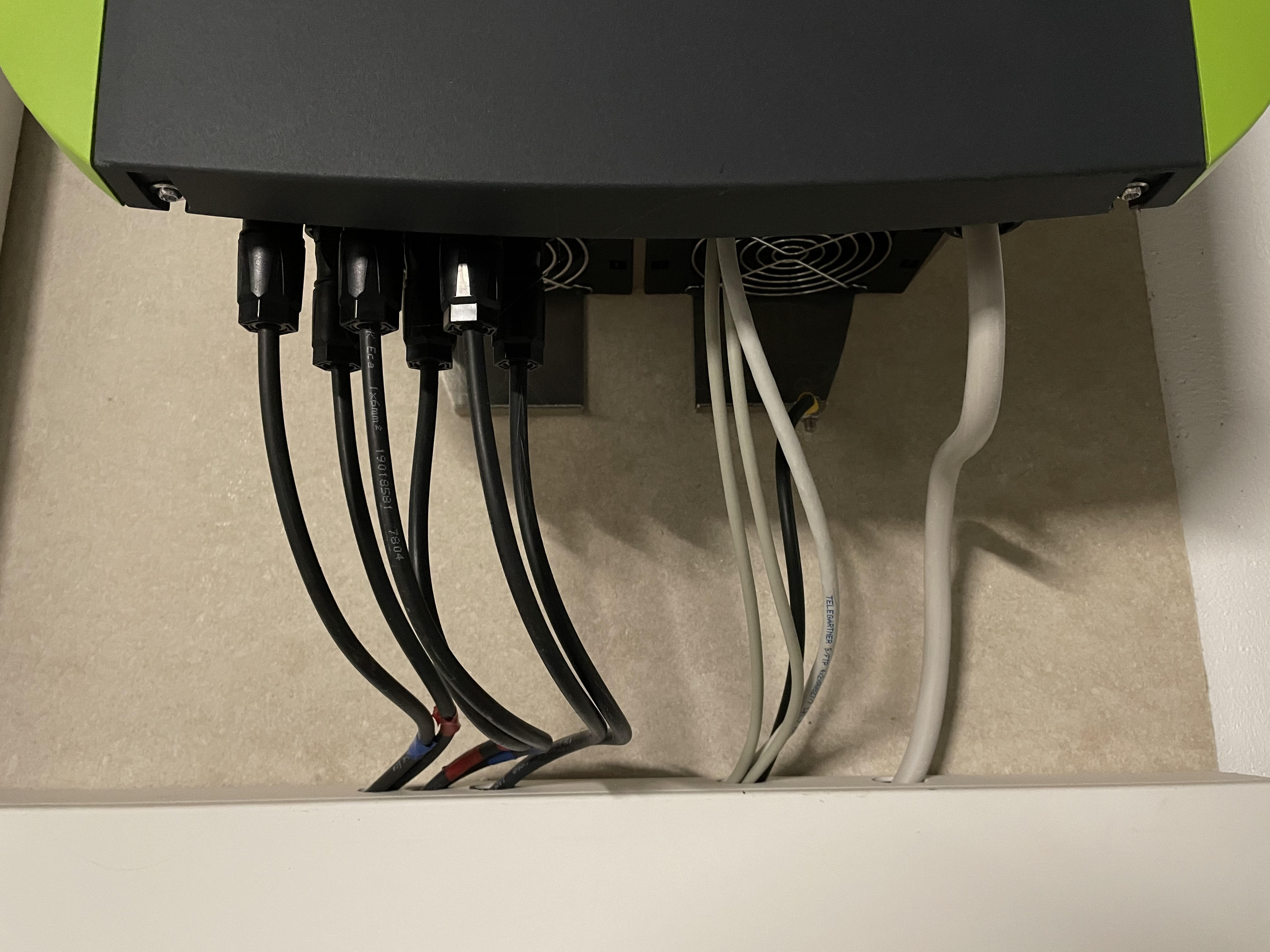

Wenn ein Speicher vorhanden ist, ist der KSEM auch immer per Modbus angeschlossen.
Funktioniert ohne nicht.
Aber so passt es auch.
Dann würde ich den KSEM auch über den Plenticore auslesen. Ich denke so sind die Daten ggf. besser synchronisert.
Zumindest nicht schlechter als bei Einzelabfrage.
