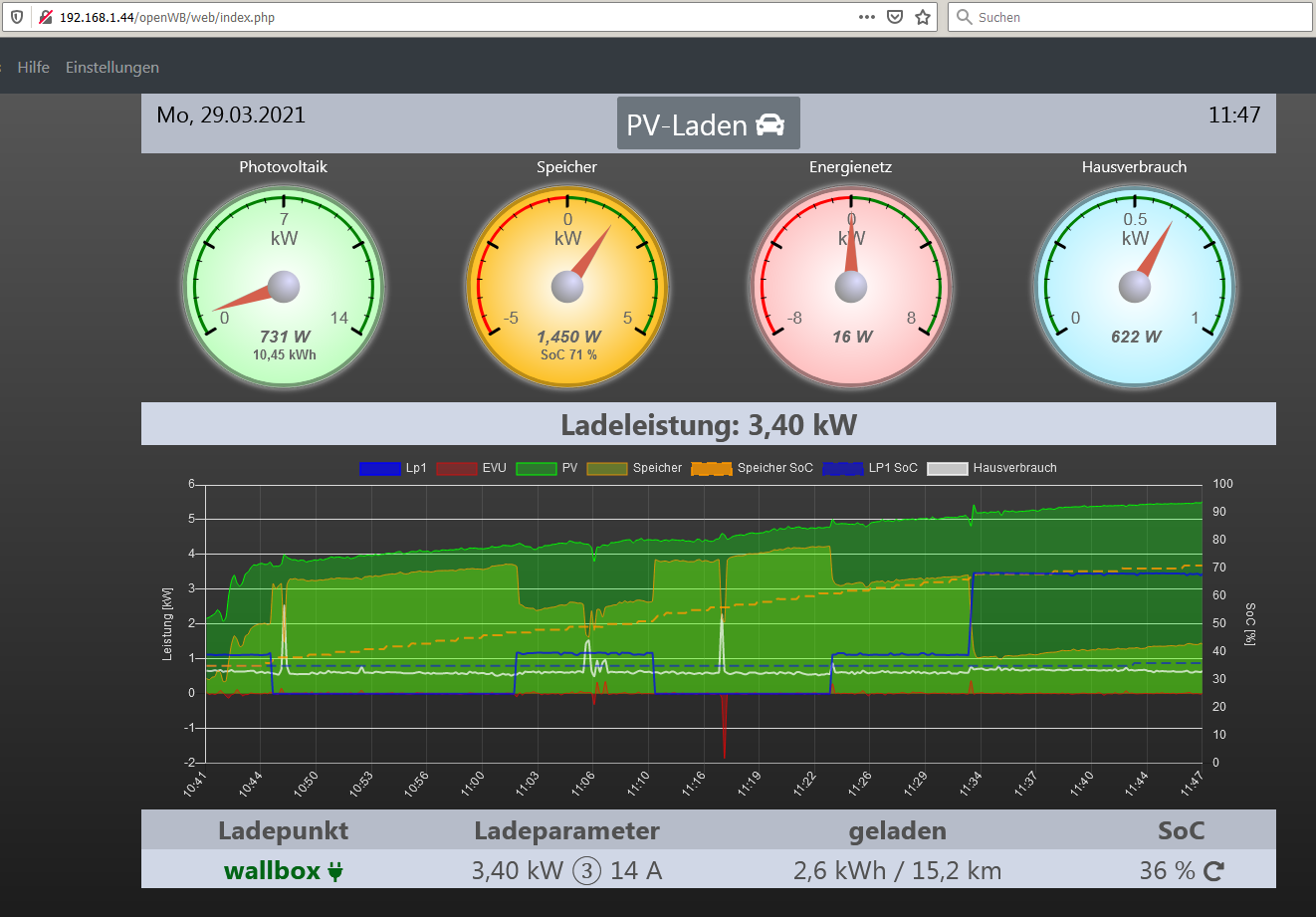

Re: CP Unterbrechung mit addon Platine
Bei mir heute komplett anderes Ladeverhalten im PV Modus mit der aktuellen 1.9.226
CP-AUS
Umschaltung auf 15 Sekunden
8:50 Start 1Phasig nach 4 Ladeunterbrechungen ging dann ab 10:12Uhr nichts mehr
10:36 Tür geöffnet und er fing an zu Laden 11:45 wieder AUS und dann habe ich
11:02 die App eingeschaltet und er fing zu Laden an
11:10 Tesla Fehler 11:23 Ab-Anstecken Läd weiter
11:34 Umschaltung 3 Phasen Er läd konstant ohne den Überschuss auszuregeln, warum?
CP-AUS

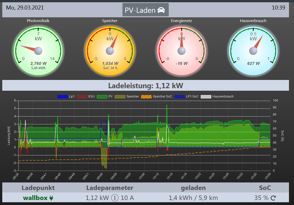

Vermute er schläft nach ~30 min(?) ein und wenn er aufwacht, dann interpretiert er das als neu angesteckt?! Wäre ein workaround, um ihn nach 30 min aus der Ferne wieder zu starten, bis Tesla da was macht...Knatt hat geschrieben: Mo Mär 29, 2021 6:58 am Test läuft, aber eine Sache ist mir gleich mal aufgefallen:
Ich hab heute Nacht definitiv den M3 in die Fehlermeldung geschickt, es war kein Laden mehr möglich.
Heute früh hat er aber anstandslos beim ersten Sonnenstrahl auf der PV die Ladung gestartet. Vermutlich hat die Fehlermeldung doch einen Timeout...
