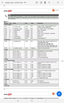

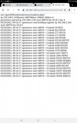

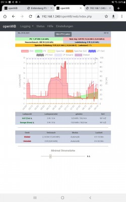

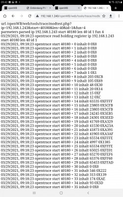

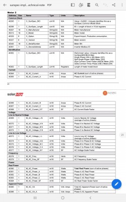

Hier noch ein paar Details:
Die Pv Produktion wird direkt aus dem Wr ausgelesen (ausser es handelt sich um externe Produktion):
Hier siehst du meine Openwb Übersicht und zeitgleich die informationen via modbus read aus meinem Solaredge:
Modbus read
Wenn du die Speicherstelle 40070 + 13 anschaust, siehst du genau die aktuelle Pv Leistung 19380
Bei dir steht dort nach meiner Meinung nur gerade die Batterie Lade / Entleistung drin.
Der Evu Punkt wird über einen Meter gelesen
Hier die entsprechende Doku von Solaredge
Du siehst an der adresse 40180 + 15 , dass hier die Volt pro Phase 23802 angezeigt wird.
Nun kann aber der zweite Wr bei dir seine Pv Leistung dem ersten Wr über einen revenue Meter übergeben. Das ist als externe Produktion gemeint. Erwartet wird die Wert dann bei der Adresse 40380. Das ist wie, Kevin gesagt hat im Adressbereich vom zweiten Meter

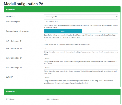

annuncio
Beiträge: 19
Registriert: Fr Mär 26, 2021 9:47 am
Re: openWB & SolarEdge PV-Wert stimmt nicht
Beitrag von annuncio »
als zweite WR ID unter PV Modul1 oder als PV Modul 2 mit der selben IP Adresse ?
Beiträge: 10171
Has thanked: 162 times
Been thanked: 377 times
Nein, nur PV 1 Modul mit einer IP und dort die 2x IDs.
WR 1 dann ID 1 und WR2 dann ID 3

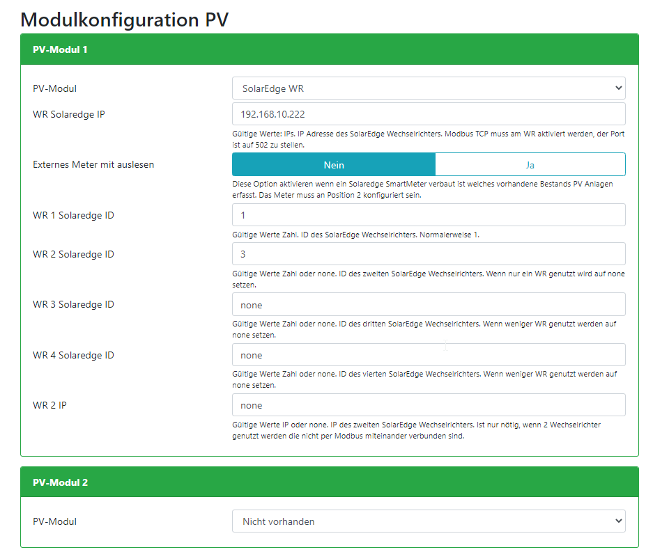

annuncio
Beiträge: 19

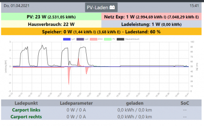

das habe ich schon in diversen Kombinationen probiert... keine korrekten PV Werte... weder mit 1+3, 1+4, 2+3, 2+4 ...
2021-04-01 15_39_23-openWB Einstellungen und 5 weitere Seiten - Persönlich – Microsoft​ Edge.png
annuncio
Beiträge: 19
hier noch da Ergebnis von 1+3...
2021-04-01 15_41_53-openWB und 5 weitere Seiten - Persönlich – Microsoft​ Edge.png
