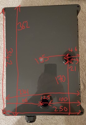

Hallo bin neu hier. Ich habe heute openwb custom mit Einführung von hinten bekommen. Ich hätte auch gerne vorher die Maße für die Kabeleinführung gehabt.
Habe hier mal ein Foto gemacht und Maße eingetragen. Die Maße sind in mm. Aussen sind die Maße vom Abstand der Schraubenlöcher. Die Abstände zu den Durchführungen sind immer bis zum Innenrand der Durchführungen. Hoffe es hilft.
Re: OpenWB Kabeldurchführung
.... unten ist Strom. Mitte rechts ist LAN.
