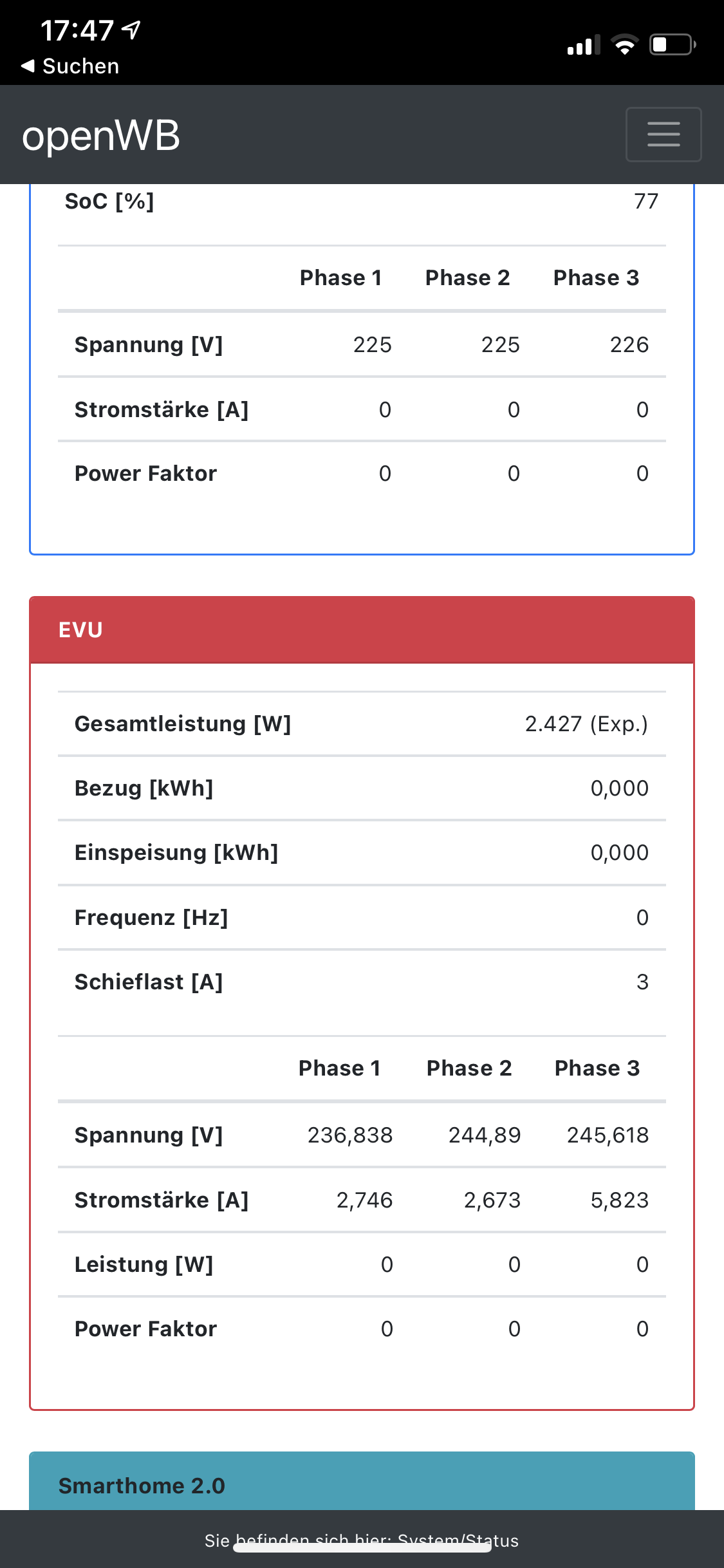

Hallo Ich habe auch das Problem das der Modus PV laden nicht startet.
Die Exportleistung wird angezeigt! Spannung und Strom auch! Es wird jedoch keine Leistung pro Phase berechnet im Status EVU! Kann es daran liegen.
Ich habe nur die Werte vom Netzpunkt zur Verfügung! Sind die Wechselrichter Werte zwingend nötig??
