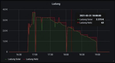

werden die beiden Werte in die Datenbank geschrieben und können in Grafana z. B. gestacked als Ladegraph

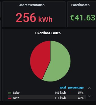

oder als Prozent angezeigt werden,

die Kosten kann man bei einer eventuellen Berechnung ja selber bestimmen, ich habe für Netzbezug 31ct und für PV 5ct angenommen.
Wie gesagt, das hat keinen abrechnungstechnischen Hintergrund sondern rein selbstbelohnerische Absichten, ich finds halt nett zu sehen was
man aus der PV-Anlage rausholen kann.
