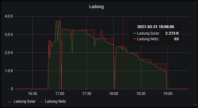

werden die beiden Werte in die Datenbank geschrieben und können in Grafana z. B. gestacked als Ladegraph
oder als Prozent angezeigt werden,
die Kosten kann man bei einer eventuellen Berechnung ja selber bestimmen, ich habe für Netzbezug 31ct und für PV 5ct angenommen.
Wie gesagt, das hat keinen abrechnungstechnischen Hintergrund sondern rein selbstbelohnerische Absichten, ich finds halt nett zu sehen was
man aus der PV-Anlage rausholen kann.

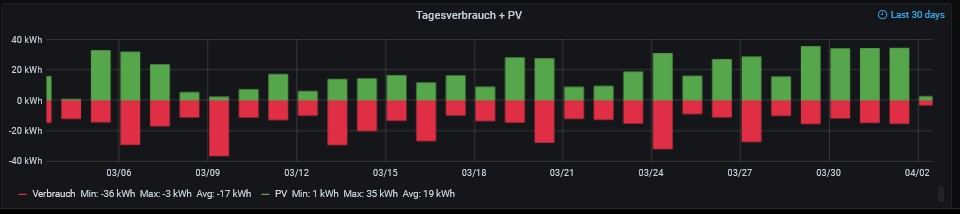

Tageswerte lasse ich gar nicht anzeigen, bin auch nicht der totale Grafana Experte. Ich logge jede Minute die Werte, den Rest besorgt Grafana, je nachdem was du angezeigt bekommen möchtest. Ich lasse z.B. das Integral für die Ladewerte PV und Netz seit Jahresbeginn berechnen und summiere die, obwohl nur minütlich geloggt wird ist das ausreichend genau um einen Überblick zu behalten. Das würde natürlich auch für einzelne Tage gehen; mache ich z.B. bei Produktion und Hausverbrauch so:
