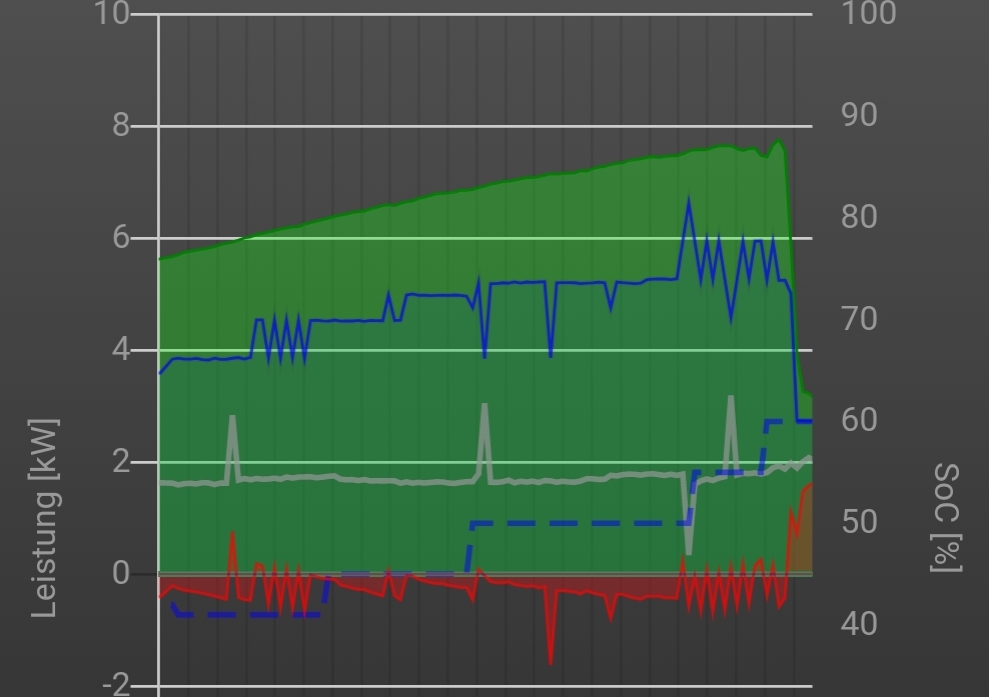

Hallo, ich betreibe die openWB samt dem e-up noch nicht so lange. Was mir aber negativ aufgefallen ist, dass das Ladegerät des e-up zweiphasig in 1,5A-Schritten regelt. Das führt manchmal zu wildem hin und her in der openWB-Regelung.
Gibt die openWB 12A vor, nimmt sich das Ladegerät 11,5A, also ein halbes Ampere weniger.
Stehen nun weitere 460W zur Verfügung, erhöht die openWB auf 13A. Der e-up nimmt sich diese komplett, und das führt dann dazu, dass die Schwelle überschritten wird - da der Verbrauch um 690W erhöht wurde.
Die Wallbox geht zurück auf 12A und das Spiel geht von vorne los.
Hier zur Veranschaulichung ein Screenshot:
Kann man das unterbinden? Konnte keine geeignete Einstellung dazu finden.
Johannes

Re: open WB mit neuem E-UP

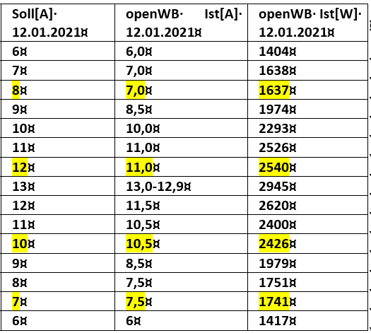

Ich hatte so ein unruhiges Verhalten der openWB-Regelung mit meinem e-Up auch schon beobachtet.
Ich habe dann einen Test gemacht: Im Modus Sofortladen den Ladestrom zuerst immer um 1A erhöht und den resultierende Iststrom notiert und dann den Ladestrom immer um 1 A reduziert bis zum min. von 6A. Das sieht nicht so optimal aus.
Ich wollte schon immer Mal eine ähnliche Versuchsreihe mit einem Nissan Leaf und Skoda ev machen, aber bis jetzt noch nicht geschafft.
Wenn das Stellglied (Laderegler im e-Up) nicht gut dem Sollwert folgt, dann kann der Regler (openWB) nicht stabil arbeiten.
