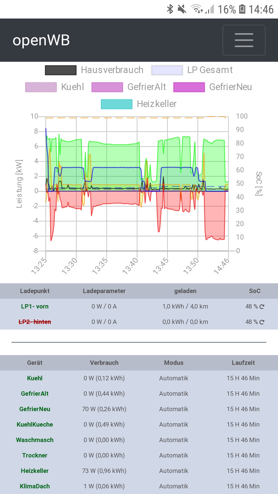

bin einem neuen Phänomen mit der Laufzeit auf der Spur.
Hat wer eine Erklärung??
In den Screens ist rechts oben meine akt. Handyzeit, welche mit der oWB- Systemzeit übereinstimmt, zu sehen.
Von Tagesbeginn an, zeigt es mir als Laufzeit gegenüber der Systemzeit + 1 h an. Irgendwann am Nachmittag ändert sich die Laufzeit auf die entspr. Uhrzeit des Systems, was ja richtig wäre. Ich beobachte dies seit der Installation der Shellys, welche am WE der Zeitumstellung erfolgten.
Ich freue mich auf Eure RM und Lösung, VG

Was bei dir im Setup speziell ist, das deine Smarthomedevices ab 00:00 laufen. Hast du noch der Sommerzeit umstellung die neuste Nighlty genommen ? Das smarthomehandler sollte um 00:00 die Laufzeit löschen, unter Umständen wird der Update nicht in mqtt publiziert. Ich teste heute mal was und melde mich morgen noch mal.HSC hat geschrieben: Di Apr 06, 2021 4:50 pmHallo Oliver,okaegi hat geschrieben: Mo Apr 05, 2021 3:03 pm Smarthome devices werden nicht in Hausverbrauch gerechnet. Schau mal unter Status, dort siehst du Summe der Smarthomedevices.

Nein, meine installierte Version: 1.9.225 (2021-03-26 16:30:37 +0100 [a4e46b09] )
Ich hatte jetzt auch mehrere Tage beobachtet, dass pktl. 0:00 Uhr alles zurückgesetzt wurde. Ich wollte nur keine Nachtschicht für danach einlegen...
Vormittags ist irgendwie der Wurm drin. Keine Ahnung warum.
Ich habe auch nix über einen selbstinstallierten RPi laufen, habe die standalone.
Wir hatten letzte Woche woanders schon mal dieses Thema gemeinsam..
VG und vielen Dank für die Mühe

Moin Oliver,
....als ich vor ca. 20 Min. auf mein Handy schaute, stimmten alle Zeitwerte überein.
Jetzt auf einmal nicht mehr....??? Kurios
Im SmartHomeLog passen die Zeiten wiederum.

Re: SmartHome 2.0- Unklarheiten in Hausverbrauchsanzeige mit shelly
Hallo Oliver,
ich hatte folgende Eingebung, weil ich die Differenzen heute mehrmals beobachtet habe:
Da ja das SH- Log immer passt, könnte es sein, dass sich die Browser oder oWB beim Seitenaufbau manchmal um + 1 h verrechnen, denn die Laufzeit wird ja auch in diesem Moment berechnet?? Sieht man an der verzögerzen Anzeige beim Aufbau "Lade Daten".
