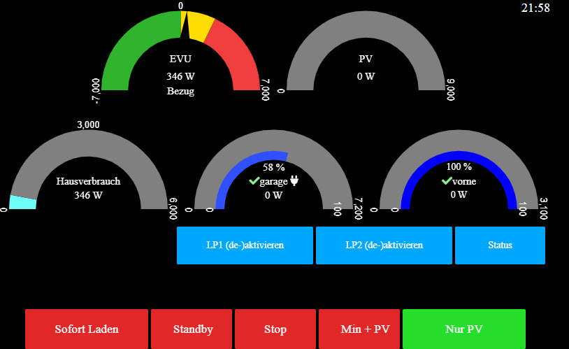

seit meinem Update von (ca) 1.9.109 auf 1.9.228 gestern ist die Darstellung auf dem Display bei mir nicht mehr in Ordnung, Reboot und Theme-Wechsel hin und zurück hat auch nicht geholfen:
Problem1: Speicher wird angezeigt, obwohl kein Speicher vorhanden (Speichermodul "nicht vorhanden" ausgewählt)
Problem2: Die Graphen der beiden Ladepunkte überlappen sich
Problem3: Der Button, um LP2 zu deaktivieren, wird nicht mehr angezeigt
Problem4: Vor LP2 ("vorne") ist ein nicht erkennbares Zeichen (bei kein Fahrzeug angesteckt)
So sah es vor dem Update aus:

Wie sieht es denn aus, wenn Du in einem Browser das Display anzeigen läßt?
<IPDEROPENWB>/openWB/web/display/display.php

Genauso, da habe ich ja die Screenshots gemacht, um nicht das echte Display abfotografieren zu müssen :)
Bin auch nicht der einzige mit dem Problem, in dem allgemeinen Feedback Thread hatte es auch schon jemand berichtet, wie ich inzwischen gesehen habe (und zwar für die stable).
