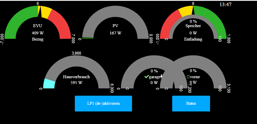

seit meinem Update von (ca) 1.9.109 auf 1.9.228 gestern ist die Darstellung auf dem Display bei mir nicht mehr in Ordnung, Reboot und Theme-Wechsel hin und zurück hat auch nicht geholfen:
Problem1: Speicher wird angezeigt, obwohl kein Speicher vorhanden (Speichermodul "nicht vorhanden" ausgewählt)
Problem2: Die Graphen der beiden Ladepunkte überlappen sich
Problem3: Der Button, um LP2 zu deaktivieren, wird nicht mehr angezeigt
Problem4: Vor LP2 ("vorne") ist ein nicht erkennbares Zeichen (bei kein Fahrzeug angesteckt)

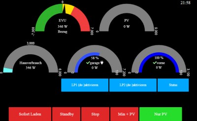

So sah es vor dem Update aus:

Genauso, da habe ich ja die Screenshots gemacht, um nicht das echte Display abfotografieren zu müssen :)
Bin auch nicht der einzige mit dem Problem, in dem allgemeinen Feedback Thread hatte es auch schon jemand berichtet, wie ich inzwischen gesehen habe (und zwar für die stable).

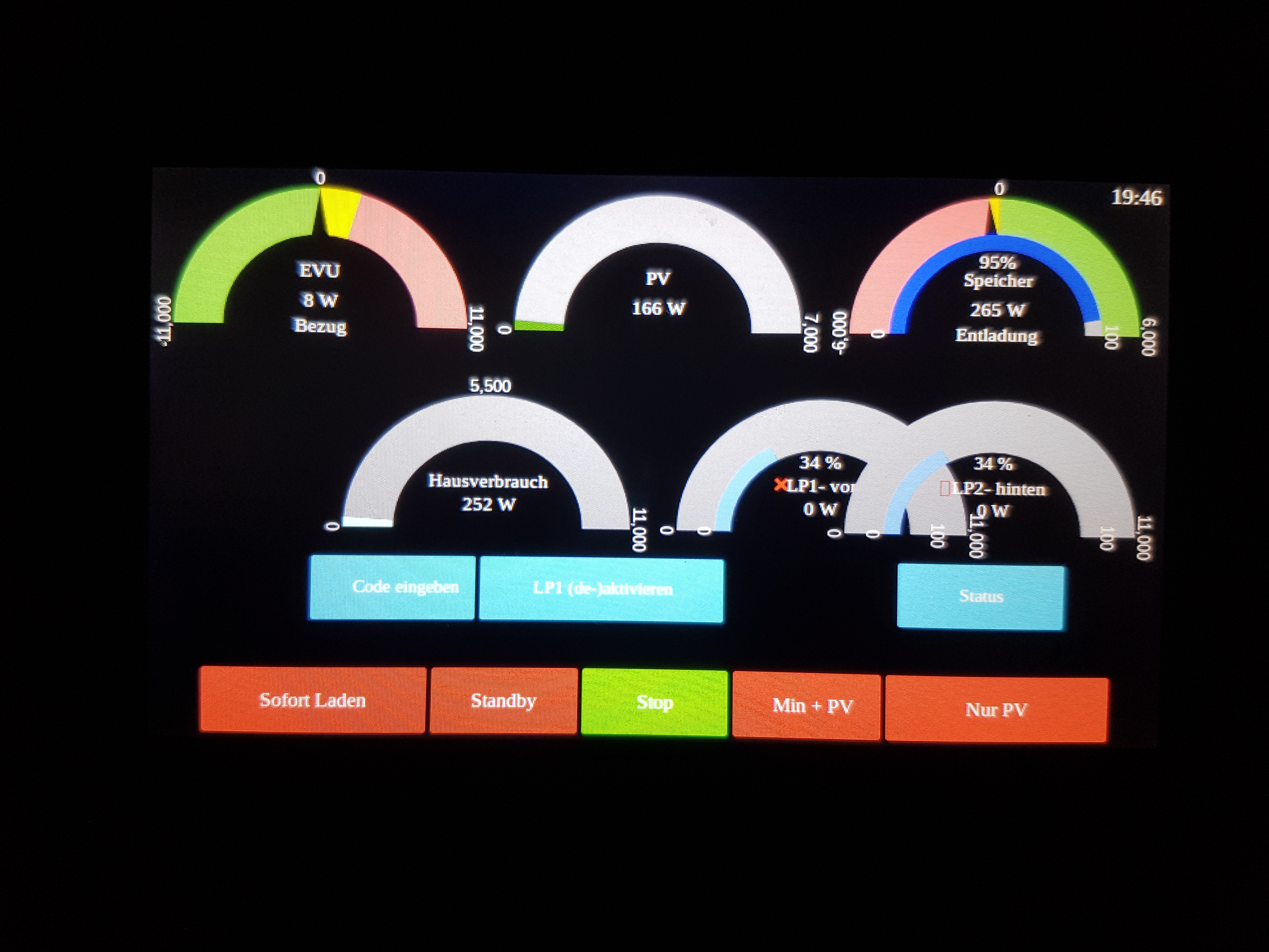

...ich jetzt auch!
installierte Version: 1.9.228 (2021-04-07 19:07:04 +0200 [d21fc865] )
Kann ich (erstmal) problemlos auf mein 225 Backup zurück?

....225 auf standalone, plenticore, KSEM, BYD, 2 LP
Fehlt was?
Re: 1.9.228 Display Theme kaputte Darstellung
HSC hat geschrieben: Mi Apr 07, 2021 6:15 pm ....225 auf standalone, plenticore, KSEM, BYD, 2 LP
Fehlt was?
Alle Daten sind vollständig vorhanden und werden korrekt angezeigt, sowohl im Browser wie auch Display. Nur die Darstellung der 2. und 3. Reihe auf Display schiessen quer.
