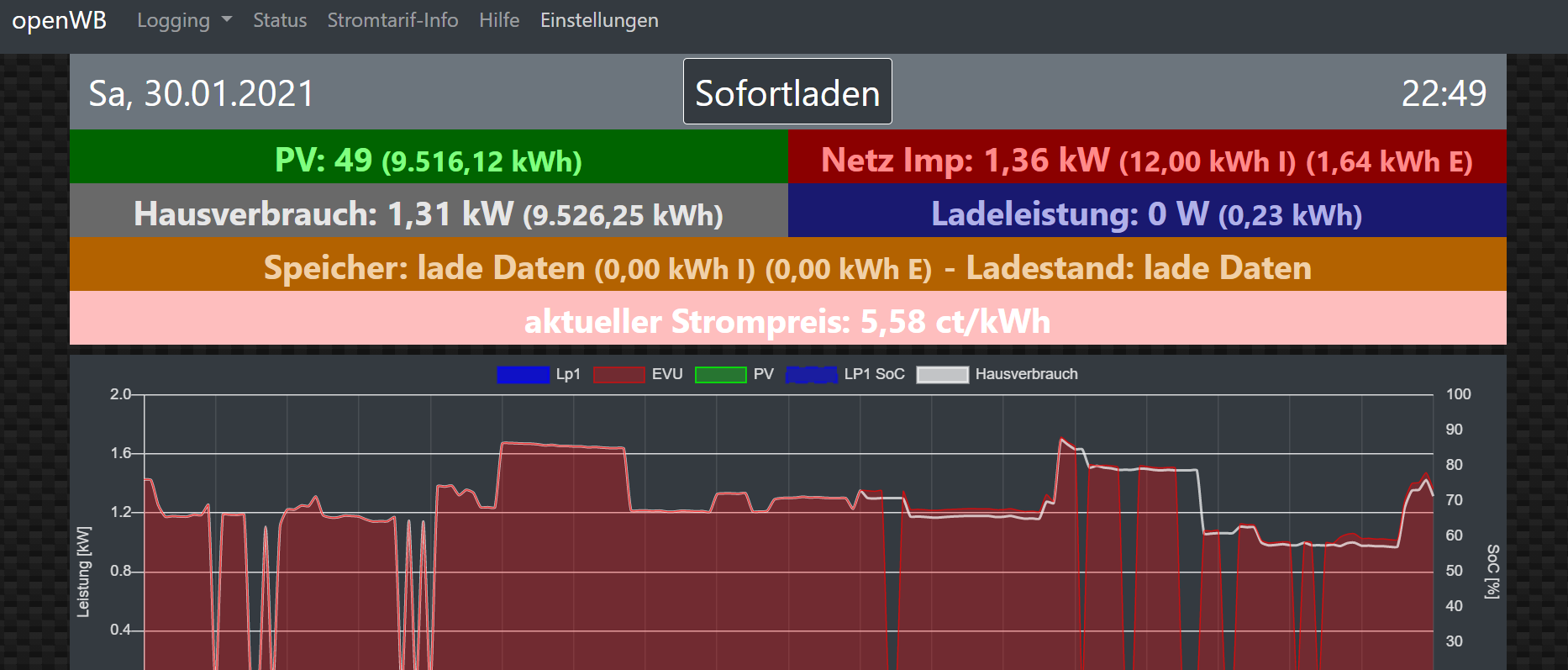

ich versuche nun seit ein paar Wochen den BYD Speicher 10.2 in die OpenWB einzubinden - leider vergebens. Ich nutze Wechselrichter von SolarEgde, habe den Discovergy Zähler eingebaut und die OpenWB series 2 standard+ auf 1.9011a (auch unter 1.9003 getestet) laufen. Awattar Strompreise sowie PV Einspeisung via Discovergy wird 1a angezeigt. Wenn ich die WLAN/LAN Adressdaten des Speichers eingebe, wird leider nur angezeigt "Lade Daten" (alle Geräte hängen im gleichen Netz und auch die Zugangsdaten für den BYD Speicher sind korrekt - zumindest komme ich auf das Wifi Modul). Wie kann ich den Speicher ansprechen? Habt ihr Tipps?

Als Speichermodul SolarEdge wählen.

Ich hatte nun mal wieder Zeit mich mit dem Thema zu beschäftigen, leider funktioniert die Einbindung von den WR auch nicht - wobei diese für die PV Daten bereits abgefragt werden, sprich die Kommunikation an sich scheint zu funktionieren, nur dass ich keine Speicher sehe. Woran könnte das liegen?

Warum machst Du nicht erstmal ein update auf die höhere stable 220, viele Neuerungen sind dort enthalten...

Welchen BYD Speicher hast du denn genau?
Ich habe die "alte" BYD B-Box HV, dort kann man sich direkt auf dem Akku anmelden und den Zugriff testen (IP-Adresse im Browser eingeben, Benutzername und Passwort eingeben).
Diese identischen Zugangsdaten habe ich auch in openWB konfiguriert.

Ich habe auch den BYD-HV, allerdings am plenticore. Bei mir liest oWB den Speicher direkt über den WR aus. "plenticore mit Speicher" in Speicherauswahl.
