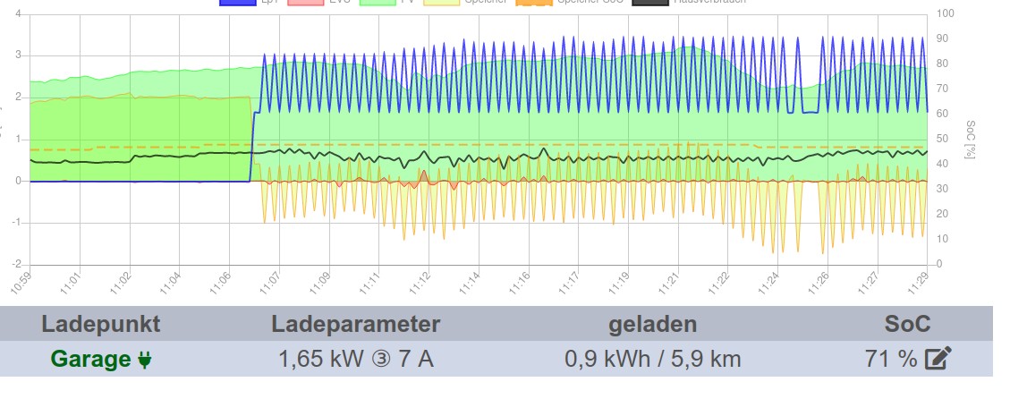

Moin,
gelegentlich habe ich solche Zickzack-Ladekurven.
Kann mir nicht vorstellen, was ich dort falsch eingestellt haben sollte:

Re: was ist da nicht richtig eingestellt?
Setze mal die Regelgeschwindigkeit unter "Einstellungen->Verschiedenes" auf Langsam oder höher.
Das hilft oft sehr effektiv gegen solches Schwingen.
Moin,
stand auf Normal, hab ich jetzt auf Langsam gesetzt
Mal sehen ...
Hatte dieses Verhalten auch mal da ich das Delta zwischen Einschaltschwelle zzgl. Mindeststromstärke zu Ausschaltschwelle zu eng gesetzt hatte so dass das Laden bei Überschuss korrekt startete und sofort wieder wegen minimalem Bezug abbrach. Ggf. hier etwas mehr "Luft" lassen indem Einschaltschwelle höher oder Ausschaltschwelle niedriger (oder beides) gesetzt wird.
