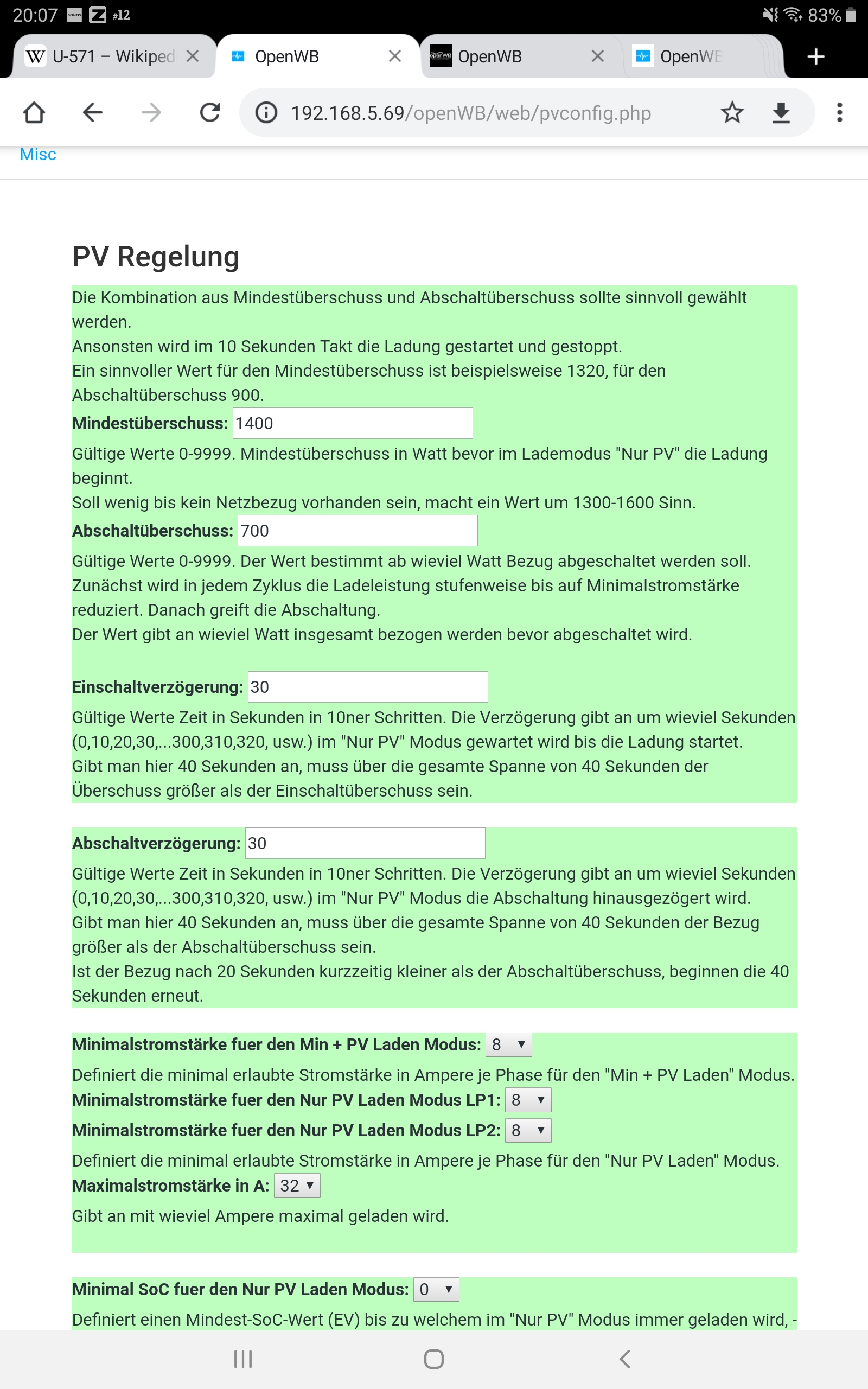

Kommt drauf an was du in der Steuerung eingestellt hast.
Hier sind meine Parameter Also das heisst:
Wenn 1400 Watt überschuss Leistung (oder bei dreiphasigem Autp 3 * 1400 = 4200) vorhanden ist und das über 30 Sekunden (Einschaltverzögerung) wird die Ladestation freigeschaltet (und zwar mit 8a, dann braucht die Wallbox 8a * 240 * 3 = 5760 Watt theoretisch). Nun alles weitere mit einem dreiphasigen Auto gerechnet:
Wenn die Pv Leistung genau bei den 4200 stehen bleibt, bezieht also das E auto
5760 - 4200 = 1560 vom Netz. Nun kommt der Abschaltüberschuss ins Spiel: wenn
30 Sekunden lang mehr als 3 * 700 = 2100 Watt bezogen ist, wird die Wallbox abgestellt.
Zwei Sachen hab ich noch unterschlagen:
Wenn die Wallbox freigeschaltet ist und mehr Solarleistung produziert wird als durch das e auto geladen ist wird bei 240 * 3 = 720 Watt die Ladeleistung um 1 a erhöht.
Wenn du Solarleistung abnimmt, wird solange die Ladeleistung reduziert bis das die Mindestgrenze von 8a erreicht wird, und dann wird die Wallboc gesperrt.
): viewtopic.php?f=14&t=5923
