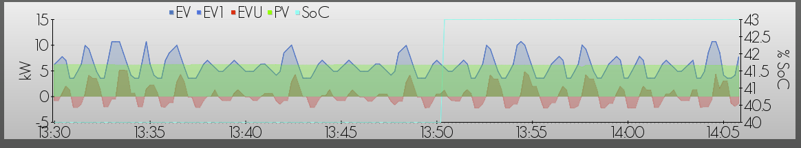

Meine openWB funktioniert unterdessen prächtig. Wenn ich aber "nur PV" laden auf 3 phasig setze, stelle ich immer wieder diesen "Sägezahn" fest. Dies bei mehr oder weniger konstantem Solarertrag und Verbrauch. Was ich vor allem nicht verstehe ist, warum die Regelung überhaupt jemals mehr Ladeleistung zulässt, als der Solarertrag überhaupt ist. Das macht doch keinen Sinn.
Bildschirmfoto vom 2019-08-11 11-52-13.png (216.49 KiB) 1816 mal betrachtet
Ich hätte erwartet, dass die Ladeleistung nie über einen gemittelten Solarertrag hinaus geht.
Kennt das jemand?

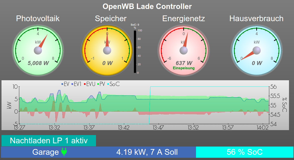

Ok, heute war das wieder mal der Fall und ich hatte einen wunderschönen Sägezahn. Dies könnte allenfalls davon herrühren, dass obwohl der Hausverbrauch stabil ist, die Werte des Hausverbrauchs immer sehr stark varieren. Warum kann ich nicht sagen. Ich verwenden ein Solarlog Controller. Ich vermute, dass der Anstieg direkt nach einer Reduktion langsamer erfolgen sollte.
Beim ein-phasigen Laden macht er das nicht.
Bildschirmfoto vom 2019-08-24 14-06-29.png (50.36 KiB) 1741 mal betrachtet
Ich habe dazu ein Debug Log erstellt und geschickt.
Vielen Dank

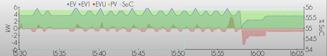

Ja schon, aber ich verstehe das eben nicht. Kurz vor 16 Uhr habe ich bei annähernd gleicher Stromverbrauchssituation im Haushalt von 3 phasig auf 1 phasig umgestellt und wieder auf 16A max hochgestellt.
Bildschirmfoto vom 2019-08-24 16-06-48.png (38.73 KiB) 1733 mal betrachtet
Perfekt stabil und vor allem sieht man, wie die Leistung schön langsam hochgefahren wird. Das macht er 3 phasig nicht, schiesst von 6 direkt auf 12A hoch.....
Habe nochmal ein Log erstellt und geschickt....

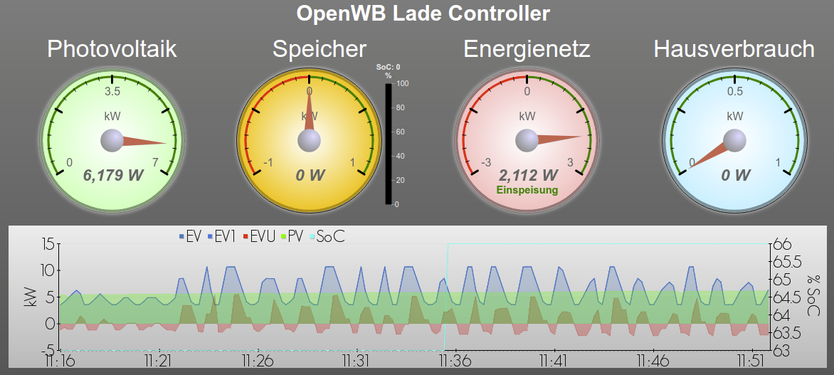

snaptec hat geschrieben: Sa Aug 24, 2019 7:21 pm Ich seh grad du hast 1.6 stable... die PV (Nach-)Regelung wurde in der Beta 1.6+ nochmal angepasst. Dein Phänomen sollte damit behoben sein.
Installiert und VIEL besser! Super Support!
