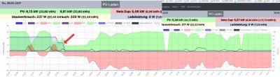

ich besitze einen VW E-UP! aus dem Jahr 2020 und habe eine openWB series2 standard+, die als Master eine weitere openWB series2 standard steuert.
Leider funktioniert das Laden des E-UP nur unbefriedigend. Ich bin z.B. im Modus "PV-Laden" und "Min + PV" gezwungen, Ladungen händisch anzustoßen, indem der Stecker gezogen und wieder eingesteckt wird. Das passiert immer dann, wenn während der Ladevorgänge der Lade-Minimalwert unterschritten wird, weil nicht ausreichend PV-Strom zur Verfügung steht. Die Option "CP Unterbrechung " ist bereits in den Einstellung der WB aktiviert. Beide Wallboxen hängen an einer Solaranlge mit Solaredge-Technik (9,99 KW).

Als Anlage ist ein Bildschirmfoto beigefügt, aus dem zu erkenen ist, dass ab dem roten Pfeil keine Ladung mehr erfolgt, obwohl ausreichend PV-Strom geliefert wird.

Das ist wohl leider ein Problem mit der 2ten Generation vom e-UP.
VW kommt nicht so wirklich gut mit Ladeunterbrechungen klar.
Eine einfache Lösung wäre MIN+PV zu verwenden um Unterbrechungen zu vermeiden.
Natürlich ist das nicht optimal, was die Überschussnutzung angeht, aber es sollte funktionieren.

Also ich habe auch den 2020er E-Up und bei mir funktioniert die Ladung, auch mit Unterbrechung einwandfrei. Auch wenn der Wagen abends angesteckt wird, fängt er morgens bei genügend Überschuss an zu laden.
Ich weiß jetzt natürlich nicht, ob der nach x Unterbrechungen die Ladung verweigert. Hatte da mal was gelesen.
