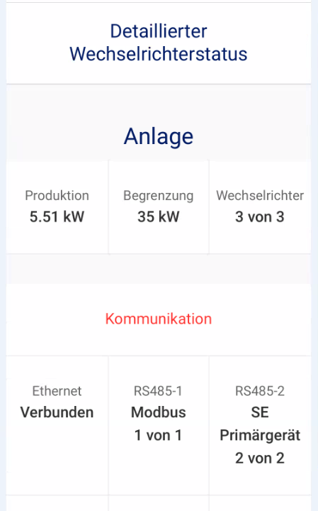

Wir haben einen OpenWB Series2+ im Einsatz. Bis letzte Woche eine SolarEdge-PV mit einem SolarEdge Meter. Alles erreichbar und 192.xx.xx.54:502. Werte sind alle super in openWB angekommen. ID WR = 1, ID Meter = 2
Nun haben wir letzte Woche ein Speichersystem von Solaredge mit 2x SE5K/BYD-Speicher erhalten. Die Konfiguration hat sich geändert, ich habe mal versucht, diese darzustellen.
Leider bekomme ich so gar keine vernünftigen Werte in der openWB mehr. Es geht mir so, wie meinen Vorrednern/Vorschreibern. Das einzige was vermutlich stimmt, ist der Import-/Export ins Netz. Leider habe ich auch so gar keinen Ansatz, wo ich suchen kann. Auf dem Monitoring-Portal kommt alles korrekt an.

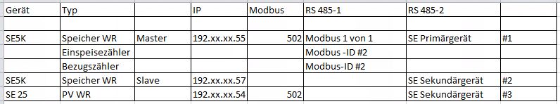

Unsere openWB-Konfig ist
EVU: IP 192.xx.xx.55
PV: IP 192.xx.xx.55 - ID 1 / ID 2 / ID 3 - aber hier habe ich schon alles mögliche eingestellt und versucht
Speicher: IP 192.xx.xx.55 - 2.Speicher angeschlossen = ja (sonst bekomme ich nur die halben Werte

openWB hat geschrieben: So Mär 28, 2021 12:10 pm Das Energy Meter muss als erstes Meter konfiguriert sein.
Ist es das nicht verschiebt sich nicht die Modbus ID sondern die Register um einen Block (ich meine + 174).
Daher generell Meter als erstes, weitere Wechselrichter dann als ID 2,3,4,5,usw...

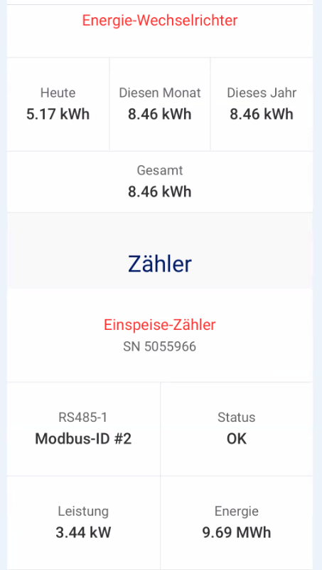

das habe ich irgendwie überlesen .... Ist das die Antwort auf mein Problem ? Am Zähler wurde aber nichts umkonfiguriert :?: :?:

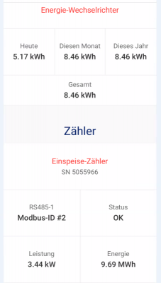

du hast zwei Problemstellungen:
Sind die Zähler in der Korrekten Reihenfolge aufgesetzt ?
Und ist die Modbus id richtig.
Hier ist das Hilfsprogramm beschrieben zum direkten Auslesen.
viewtopic.php?p=29420#p29420
Du kannst die Modbusid wechseln.
Ich würde als erstes versuchen den Evu Zähler zu finden:
Der openwb Bezug driver erwartet die aktuelle Voltzahl auf Meter 1:
Im Meter 1 siehst du Volt pro Phase
40180 + 15
Hier in der Post siehst du meine Wr Werte
viewtopic.php?p=29775#p29775
Falls du fälschlichweise den evu Zähler an Meter Position 2 hättest, würde du dein aktuelle Voltzahl pro Phase unter der Adresse 40369 finden Auch hier hier wieder
40354 + 15 abfragen.
Falls du fälschlichweise den evu Zähler an Meter Position 3 hättest, würde du dein aktuelle Voltzahl pro Phase unter der Adresse 40544 finden. Auch hier hier wieder
40529 + 15 abfragen
Ich würde mal mit dem Evu Punkt anfangen, bis der sauber läuft.

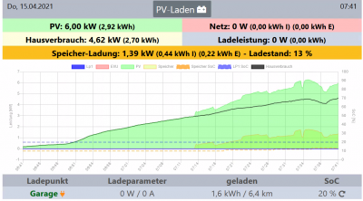

Irgendwie so gar keine mehr. Import-/Export ändert sich wenigstens und scheint auch zu passen ... UND der SoC vom e-Golf :D
Ich habe jetzt mal die Register ausgelesen, vielleicht steht ja hier was drin, was ich nicht interpretieren kann, aber einer von Euch

Jetzt habe ich die Beschreibung von okaegi mal nachvollzogen,
Meter 1 habe ich gefunden - ist für mich auf id 1

Laut Solaredge Modbus-Spec die Spannungswerte am Meter 1 - klingen plausibel - alle um die 230V
2. Thema:
Ich habe, nachdem die SoC vom Auto auch nicht mehr kam, ein Downgrade auf die letzte Beta durchgeführt, Dabei hat sich das System wohl etwas verschluckt. Ein Backup (war auf .226) zurückgespielt (Stand vor der Installation der Batterie-Speichern) und jetzt habe ich auch wieder die PV-Leistung.
3. Thema:

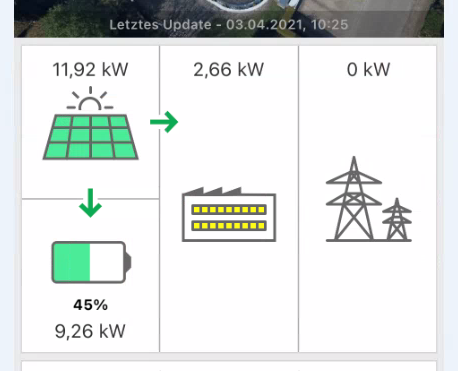

Wir haben 2 Speicher, die sich auch nicht gleichmäßig laden/entladen. In openWB kann ich aber nur einen Speicher angeben. Entsprechend wird auch nur der erste Speicher angezeigt. Deshalb passen die Werte zwischen SolarEdge-Portal und openWB nicht. Frage an die Entwickler: Ist hier etwas geplant, einen 2. Speicher anlegen zu können? Ich habe zwar einen Button "2. Speicher angeschlossen" aber dabei wird erwartet, dass diese sich identisch laden/entladen
4. Thema:
Durch falschen Speicherwert (bzw. einseitigen Speicherwert) bzgl. Laden/Entladen passt auch der Hausverbrauch nicht.
5. Thema:
Auch der Netz Im-/Export ist nicht mehr da - aus welchem Modbus-Register erwartet openWB den Wert?
Jetzt hoffe ich mal, dass die Themen mit openWB gelöst werden können. Mir scheint aktuell das Hauptproblem, dass ich keinen 2. Speicher konfigurieren kann, bzw. dass ich kein Modbus-Register sehe, das die beiden Speicherwerte kumuliert.
VG Max

Besten Dank für die Beschreibung. Ich denke, ich komme der Thematik näher
openWB hat geschrieben: Mi Apr 14, 2021 5:57 pm Bei einem Speicher wird abgefragt:
Register 62836 (Speicherleistung) als auch 62852 (Speichersoc), jeweils ID 1
Ist die Option "Zweiter Speicher" im SolarEdge Modul aktiv wird von selber IP die ID 2 abgefragt. Selbe Register wie für Speicher 1.
Für den SoC wird ein Mittelwert gebildet (soc1+soc2)/2
Es ist so, dass nur Speicher-WR-1 abgefragt wird. Warum auch immer. Leider hilft mir der modtest nicht weiter. Mache ich hier was falsch? Entladeleistung derzeit ca. 2,5kW. Hat das Register vielleicht eine Umrechung/Skalierung ? Speicher-WR-2 ist schon bei 20% SoC (abgelesen im SolarEdge-Portal). Dann findet erst einmal eine Entladung mehr statt, bis der WR-1 auch 20% erreicht hat.
ID 1
url /openWB/web/tools/trace/modtest.php?ip=192.168.10.55&start=62830&len=24&id=1&fun=4
parmeters parsed ip 192.168.10.55 start 62830 len 24 id 1 fun 4
04/14/2021, 20:59:25 opentrace start 62830 + 6 inhalt 12288 0X3000
04/14/2021, 20:59:25 opentrace start 62830 + 22 inhalt 0 0X0
ID 2
url /openWB/web/tools/trace/modtest.php?ip=192.168.10.55&start=62830&len=24&id=2&fun=4
parmeters parsed ip 192.168.10.55 start 62830 len 24 id 2 fun 4
04/14/2021, 21:01:08 opentrace read holding register ip 192.168.10.55 start 62830 len 24 id 2
04/14/2021, 21:01:08 opentrace start 62830 + 6 inhalt 0 0X0
04/14/2021, 21:01:08 opentrace start 62830 + 22 inhalt 0 0X0
openWB hat geschrieben: Mi Apr 14, 2021 5:57 pm Von der angegebenen IP wird die ID des ersten PV Wechselrichters (üblicherweise 1) abgefragt.
Register für die Leistung 40206(ff), 40191(ff) für die Ampere, 40196(ff) für die Spannung
Bei PV-WR gibts nur einen. Wir unter IP ID3 abgefragt. Müssen hier auch die Speicher WR angegeben werden ID 1 und ID2 ?

Guten Morgen,
heute kommt nochmals der Installateur vorbei. Mal eine generelle Frage. Würde es Sinn machen, die beiden WR-Speicher unter einer gemeinsamen IP (incl. Meter) zu betreiben und den WR-PV unter einer anderen IP. Ich vermute mal die RS 485 benötigt SolarEdge, damit die WR miteinander kommunzieren.
Hier noch ein Graph von heute früh. Der dargestelte Hausverbrauch ist eigentlich die PV-Leistung. Die Speicherleistung stimmt, allerdings wir nur WR-SP1 berücksichtigt. WR-SP2 wird noch nicht geladen.
Vielleicht gibt´s noch was, was ich übersehe oder was vielleicht auch falsch konfiguriert ist.
VG Max
