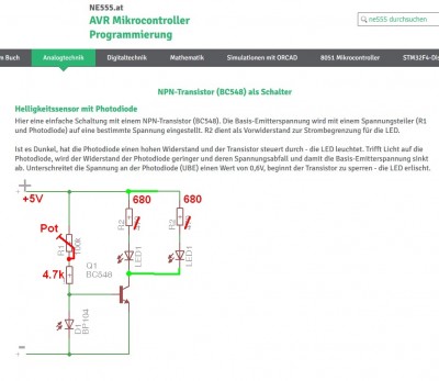

Mit den 5V kannst Du ev. auch eine kleine helligkeitsbasierte Ansteuerung bauen. In einer Garage, wo es fast dauerhaft dunkel ist, nützt das natürlich nichts, aber im Außenbereich schon.
Z.B. von hier
Quelle: https://www.avr-programmierung.com/npn- ... r-schalter
Eine schöne, kleine Analogschaltung - allerdings ohne Hysterese. Die kann also im Übergangsbereich mal flackern, aber das hebt die LEDs nicht an. Ich habe sie selbst nicht im Einsatz, sollte aber gut funktionieren. Anbei modifiziert mit:
* Einstellbarkeit mit 100k Trimmer
* 2 LEDs
Wenn Du es nutzen willst, bitte vorher testen.
Auf der anderen Seite sind weder Stromverbrauch noch Lichtverschmutzung :lol: bei 24/7-Betrieb ein Thema.

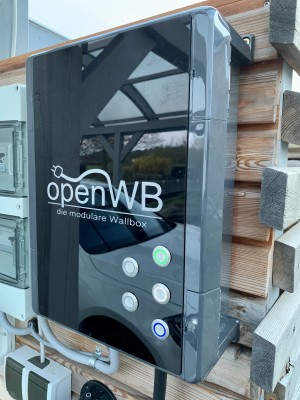

Man soll ja auch mal Ergebnisse posten:

Sieht gut aus,
Welchen Durchmesser haben deine Taster?

Das ist finde ich echt gut geworden.
Meiner Meinung nach viel sinnvoller als ein Display, für komplexere Sachen als Lademodus umschalten greife ich dann doch zum Handy.

pfoerti hat geschrieben: Mi Apr 14, 2021 6:39 pm Sieht gut aus,
Danke!
Die Taster haben einen Durchmesser von 22mm.
19mm Durchführung.

ToBi85 hat geschrieben: Mi Apr 14, 2021 6:26 pm Man soll ja auch mal Ergebnisse posten:
sieht schick aus. Ohne Kratzer reinzubekommen. :)
Wurden hier die LED mit dem zusätzlichen Anschluss an der Addon-Platine
versorgt?

perfekt gelöst! 👍
Gibt es dafür: "Es gibt ja nur 3 LED-Augänge um Lademodi anzuzeigen. Diese würde ich auf die ersten drei Taster verteilen." schon eine Lösung?
Da ich für mich bislang keine verwendbare Funktion des " Standby" gefunden habe, könnte ich mir folgende Lösung vorstellen:
Standby = DauerAus
Stop: = Leuchtet rot, wenn PV , Min+ PV oder Sofort = "Aus" sind. Sozusagen ein Vergleich, ob eine davon an ist, oder eine Negation, sobald 1 Led davon leuchtet.
Vlt. hat irgendein Crack hier im Forum dafür eine einfache Schaltung, sodass kein weiterer Ausgang auf der Platine erforderlich ist.
Edit: Sind die Taster wasserfest, also nach innen gesehen? IP xx?
Perfekt! So habe ich das auch geplant.
Hast du eine Quelle / Link für die Taster?
