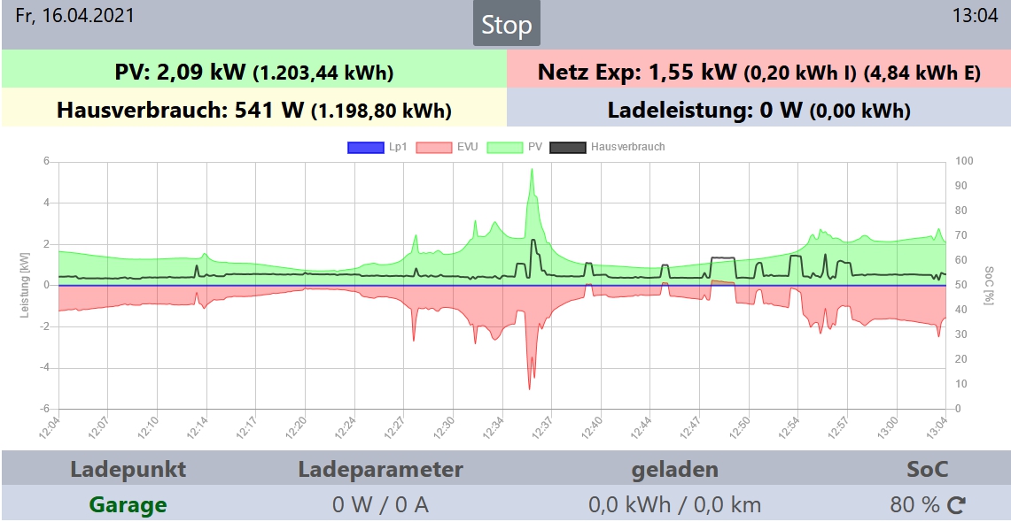

Ich weis nicht ob ich hier damit richtig liege.
Nach einem Stromausfall gestern Abend zeigt die Box dem falschen Status bei den Tagesangaben für PV und Hausverbrauch an.
hat da jemand eine Idee woran das liegen könnte?

Wann war der Ausfall genau, eher heute morgen?
Dann sollte es morgen wieder passen ( ab 0:00 Uhr), die Summen passen am 1. Tag noch nicht.

Der Ausfall war gestern Abend ca. 19:45 Uhr.
Danke - aber dann schaue ich mal morgen wie es aussieht!

Ja - die aktuellen Werte stimmen, nur statt der Tagesumme wird die Jahressumme angezeigt!

Heute werden wieder die richtigen Tageswerte angezeigt!
Dank und Gruß
Dank und Gruß
