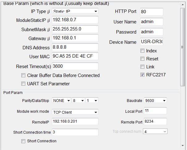

Setting USR-DR302 (siehe Bild)
Modulkonfiguration EVU in openWB
Strombezugsmodul: SDM630
SDM Zähler EVU Source: /dev/virtualcom0
RS485/Lan-Konverter IP Adresse: 192.168.0.201
Einstellungen SDM 630 V2:
Adresse: 011
Baudrate: 9,6k
Parität: NONE
Stop-Bits: 1

Ich kenne den USR DR-302 nicht, hatte bei den Vorgängern aber unter work mode "TCP server" stehen.

@aiole: Leider hat der Tip den Modul work mode auf "TCP Server" zu stellen nocht nichts daran geändert, dass ich keine Daten vom SDM 630 empfange.
