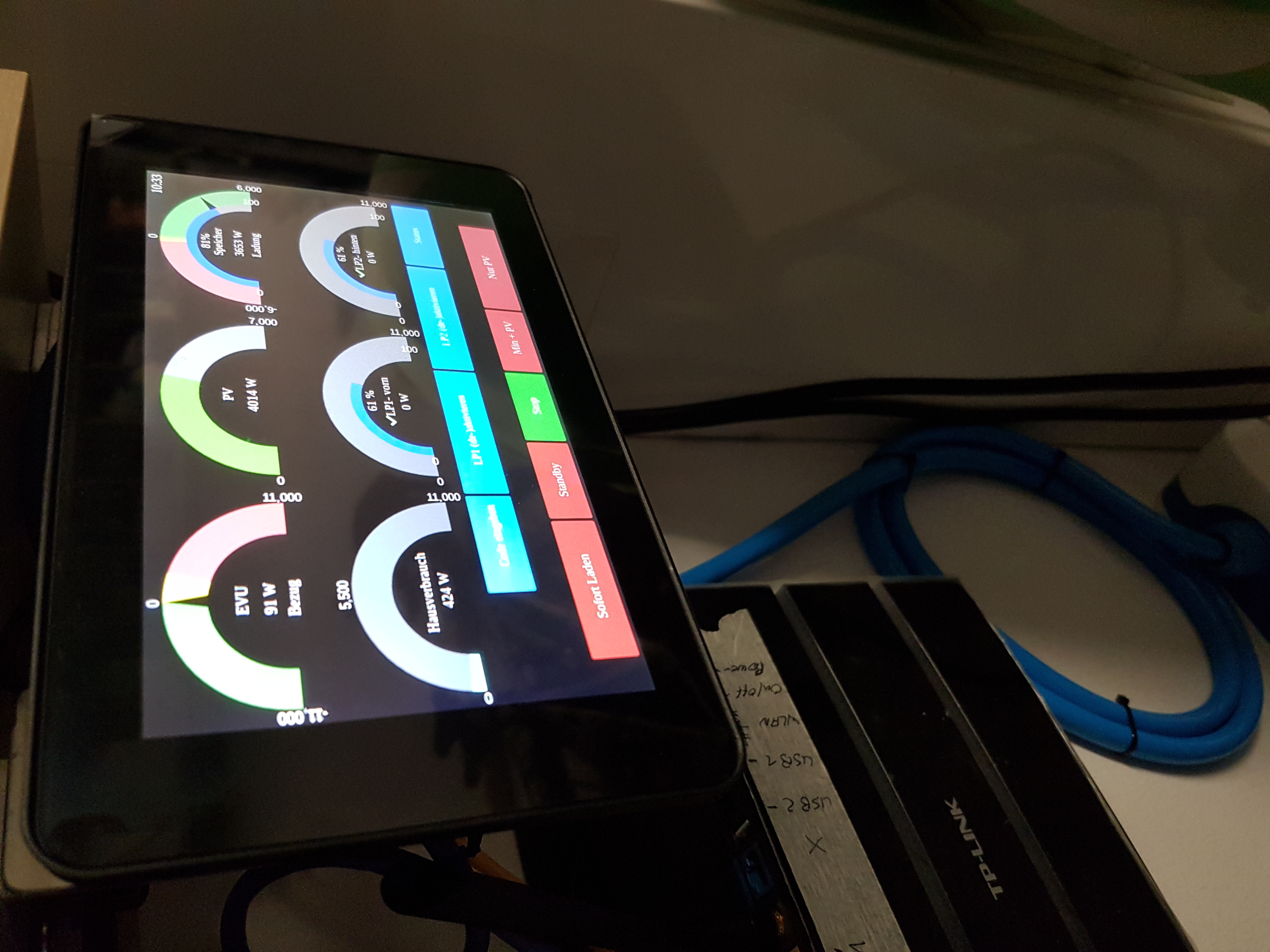

Hier noch ein Eindruck aus meiner Garage.... Ich habe sie auf eine Alu- Grundplatte montiert und mit Winkeln nach oben befestigt.
