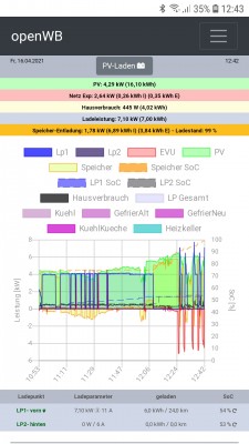

Du kannst unten im Webinterface neben der Stromstärke auch die Anzahl der genutzten Phasen sehen. Da steht dann eine "1" oder eine "3" in einem kleinen Kreis. Woran erkennst du, dass dein ID nur mir "2" Phasen lädt?

Für heute Nachtladen ab 6.00 Uhr eingestellt und gestern nachmittag Schlüssel "versteckt", hat super funktioniert.
Danach heute morgen Auto bewegt und seit Vormittag bin ich inzw. bei 15 Starts.... VG

Leider war nach 22x Feierabend beim ID.
Über app "laden starten" hatte keinen Erfolg. Erst nach Start Klima ging es weiter.

War eine Phasenumschaltung dazwischen?
Ich habe ja auch schon Tage gehabt, wo es relativ lange gut gegangen ist. Aber manchmal ist doch Ende und den Grund dafür habe ich noch nicht gefunden.

1x per Hand von 1 auf 3p, ich habe keine Automatik.
Nach dem letzten Neustart per app, musste ich eben wieder per app "Klima an" machen. Kurios.....

Heute den dritten Tag in Folge eine neue Art des Einschlafens bei meinem ID.3 beobachtet:
- oWB Modus PV-Laden
- morgens erst eingesteckt (also kein Einschlafen wegen längerer "Einsteckzeit", zudem: ID.3 wurde am Vorabend bewegt -> kein längeres Stehen)
- nach ca. 2 Stunden war ausreichend PV-Strom da, Ladevorgabe war 6A, aber der ID.3 hat nicht geladen
- Aufsperren/Absperren reicht nicht, Aus-/Einstecken hilft auch nicht, anderer Lademodus auch nicht
- habe mich dann u.a. reingesetzt und die Fahrbereitschaft hergestellt und nochmal neu angesteckt, dann ging´s.
Es kann also heute noch gar keine Anzahl >X planmäßige Pausen gegeben haben, auch stand er ja nicht wirklich lange - deshalb "neue Art" des Einschlafens. Ganz klar ist es mir noch nicht was dazu geführt hat. Leider habe ich es auch nicht reproduzierbar lösen können, weiß daher (noch) nicht wirklich was geholfen hat.
Diese Fälle hatte ich die letzten Wochen nicht. Bislang ist er entweder erst nach der X. Ladepause eingeschlafen, hat zuvor aber geladen.
Oder aber ich musste aufgrund zu langer Standzeit einmal auf- und wieder abschließen.
Ich habe jetzt mal die CP-Unterbrechung deaktiviert, die ich erst seit gut 2 Wochen dauerhaft drin hatte und werde weiter testen.
Mein erster Verdacht war, dass die CP-Unterbrechung (alle ca. 20 Sek) anfangs evtl. dazu führt dass der ID.3 einen vermeintlichen Ladefehler erkennt und nicht mehr reagiert. Jedoch soll die CP-U aber genau dies verhindern und auch dann erst einsetzen wenn der ID.3 schon die Ladefreigabe erhält.
Jemand spontan schon einen Verdacht oder gar ein ähnliches Verhalten gehabt?
