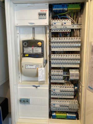

Ohne nun die restlichen Felder von innen gesehen zu haben.
Eine weitere Option (und vermutlicher weniger nervig als den N-Block zu verlagern) wäre evtl. den LS für die PV-Anlage auf die rechte Seite neben die beiden FIs zu verlegen.
Schau mal (oder lass schauen) wie es da aussieht
Zumal das EVU-Kit ja eh VOR den Klemmblock muss.

Auf der rechten Seite neben den FIs siehts so aus: Den SMA Home Manager 2.0 hatte ich auch schon im Auge, aber der ist natülich mit ca. 550€ schon deutlich teurer als das openWB EVU Kit v2 MID mit 190€. Wenn's natürlich aus platzgründen nicht anders geht werde ich mich wohl dafür entscheiden müssen.

Der SHM, aber auch ein KSEM würde gehen, sind zwar teurer, allerdings mit dem Vorteil der integrierten NW- Anschlüsse (SHM=1, KSEM=2) und direkt kombinierbar mit einem entspr. WR. Beide sind im Prinzip baugleich und nehmen 4 TE Platz weg (4 Einzelautomaten).
Allerdings ist Dein Platz ausreichend für das EVU- Kit über dem Zähler. Deine PV- Vorsicherung kann ins rechte Feld links vor die 2x FI wandern.

so habe mit dem Elektriker geredet.
Er meint, dass evtl. ein SMA Home Manager 2.0 doch mehr Sinn machen würde da ich damit meinen SMA Wechselrichter ansteuern könnte. Interessant wäre dabei die 70% Regel von hart auf weich umzustellen. Das hört sich wirklich wieder gut an um die restlichen 30% nutzen zu können wenn man mal ein Auto lädt.
Außerdem meint er, dass der Sicherungskasten tatsächlich zu voll sei und er da Probleme sieht mit der Wärme. Alles reinquetschen ginge sicher irgendwie, aber besser wäre es einen kleinen Zusatzkasten für die Wallbox anzuschrauben und dort eine kleine Unterverteilung zu bauen.
Sein letzter Punkt hat mich etwas verwirrt. Obwohl ja in der openWB schon ein FI verbaut ist will er noch einen davor setzen???!!! Verstehe ich nicht, dachte dass dann einer erblindet. Was ist nun richtig?
Beste Grüße und schönes Wochenende
KF

von 70% hart auf 70% weich umzustellen ist in jedem Fall eine gute Idee. Einen FI vor die openWB _darf_ man nicht setzen da bereits ein Typ-B FI in der openWB verbaut ist.

....wichtig!!
Im Hauskasten befindliche Fi Typ A (oder mehrere) bleibt rein für das Haus. Parallel!! dazu kommt eine 3- phasige Vorsicherung (16A), daran das Kabel zur WB und der Typ B bleibt in der oWB.
Damit gibt es eigentlich kein Platzproblem, da ja eh inzw. für die WB vorhanden. Die Frage wäre nur, ob diese vor oder nach einem FI Typ A abgegriffen ist / wird.
Re: Einbauort "openWB EVU Kit v2 MID"
....eben erst das Foto gesehen....
Links vor die beiden FI den 3- poligen Automaten setzen. 3 TE passen da noch hin.
