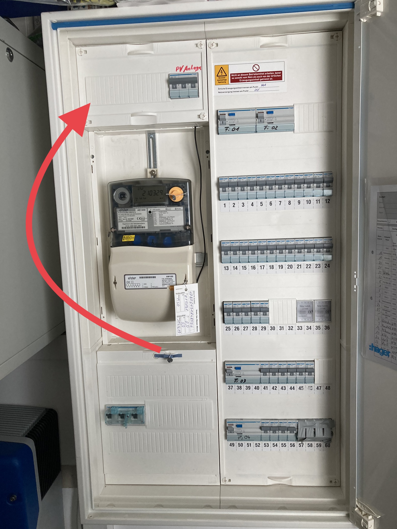

für meine Planung, mal kurz eine Frage.
Mein Schaltschrank ist leider etwas zu voll geworden. Darf man hier oben (roter Pfeil) neben den PV Sicherungen noch das "openWB EVU Kit v2 MID" einbauen oder ist das nicht erlaubt? Sehe ich es richtig, dass ich ansonst die Option mit den Kabelumbaustromwandlern nehmen könnte?
Die werden nur angeklemmt und ich bräuchte einen Mini-Unterverteiler in den ich die EVU einbauen lasse, richtig?
Vielen Dank für die Hilfe!
Grüße
KF

Ja genau da gehört das EVU Kit hin.
Direktanschluss reicht. Die mit wandler gingen auch, brauchen aber trotzdem noch dünne Leitungen um die Spannung zu messen.

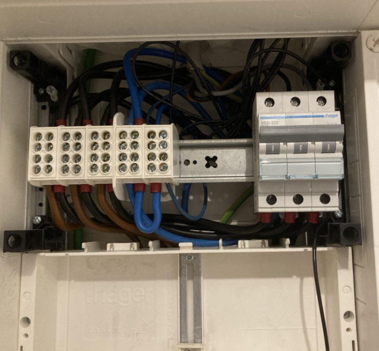

Ja genau, da kommt das EVU Kit hin, Du solltest aber mal unter diese Abdeckung schauen (lassen) wieviele TEs da wirklich noch frei sind. Gut möglich dass genau dort auch die Hauptanschlussklemmen sitzen welche auch ein wenig Platz brauchen. So ists bei mir, da war nur noch gerade so eben Platz für ein Smartmeter.

Der Tip war sehr gut, daran habe ich nicht gedacht und war auch der Überzeugung dahinter muss ja Platz sein! Hab’s mal aufgemacht, ist ja nicht verplombt! Leider ist es tatsächlich genau so, dass da die Hauptanschlussklemmen sitzen! Mist!
Das heißt, mir bleibt wohl nur die Option mit den Kabelumbaustromwandlern! Wie habt ihr das gemacht? Angeklemmt und dann einen Mini-Unterverteiler in den man das EVU Kit einbaut?
Oder habt ihr andere / bessere Ideen?
Vielen vielen Dank für die tolle Hilfe!
Grüße
KF

Lass das mal den Eli anschauen. Meistens lässt sich etwas bei den Klemmen "verdichten". Bei mir sah es genauso aus.
Den Zähler des EVU-Kits (4TE) bekommt man danach vermutlich noch unter.
RS485/LAN-Wandler samt 5V-NT sind IT-Komponenten mit wenig Stromverbrauch und lassen sich ggf. rechts unter dem LSS separat fixieren.
Schöner wäre aber gleich ein LAN-Energymeter (braucht kein 5V NT und keinen RS485/LAN-Wandler). Das von SMA müsste direkt von oWB unterstützt werden.

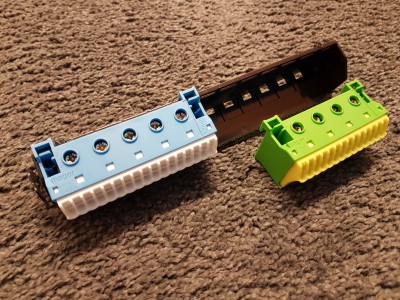

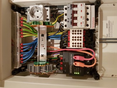

Re: Einbauort "openWB EVU Kit v2 MID"
GuMo,
der "doppelte"- N- Klemmblock ist das Problem
Es gibt die Möglichkeit, alle N nach oben zu bringen, dafür nur 3x L an der Stelle, siehe Foto. Falls die Variante aus Foto bei Dir nicht passt, gibt es noch andere Klemmblöcke für oben, allerdings wuchtiger. Im laufe des Tages könnte ich ein Foto nachreichen.
Alle Komponenten findet man irgendwo im Hager-Katalog. Sprich mit dem Elektriker... VG
Edit:
