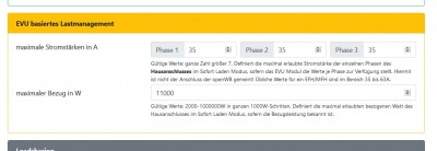

Du stellst ein:
So kann sie max. 11kW aus dem Netz ziehen und wenn die PV liefert mehr.

Wenn du deinen HA vollständig ausnutzen willst, dann stellst du 24kW ein was den 35A ensprechen.
Ich würde einen kleinen Puffer lassen.
