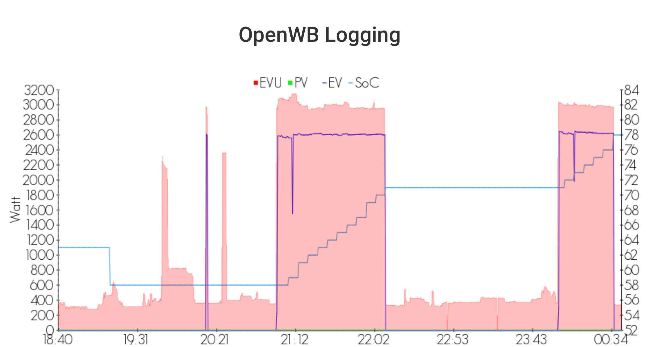

Oh - das ist jetzt aber nicht normal.
Ab 00.00Uhr gab es nochmal einen Ladezyklus für 30min.
(341.2 KiB) 1558-mal heruntergeladen
VG aiole

Und warum ist da jeweils kurz nach Ladestart so ein kurzer Leistungseinbruch?

Entweder Auslesefehler vom LL-Zähler oder eine kurze Unterbrechung. Muss ich mal vor Ort genau beobachten.

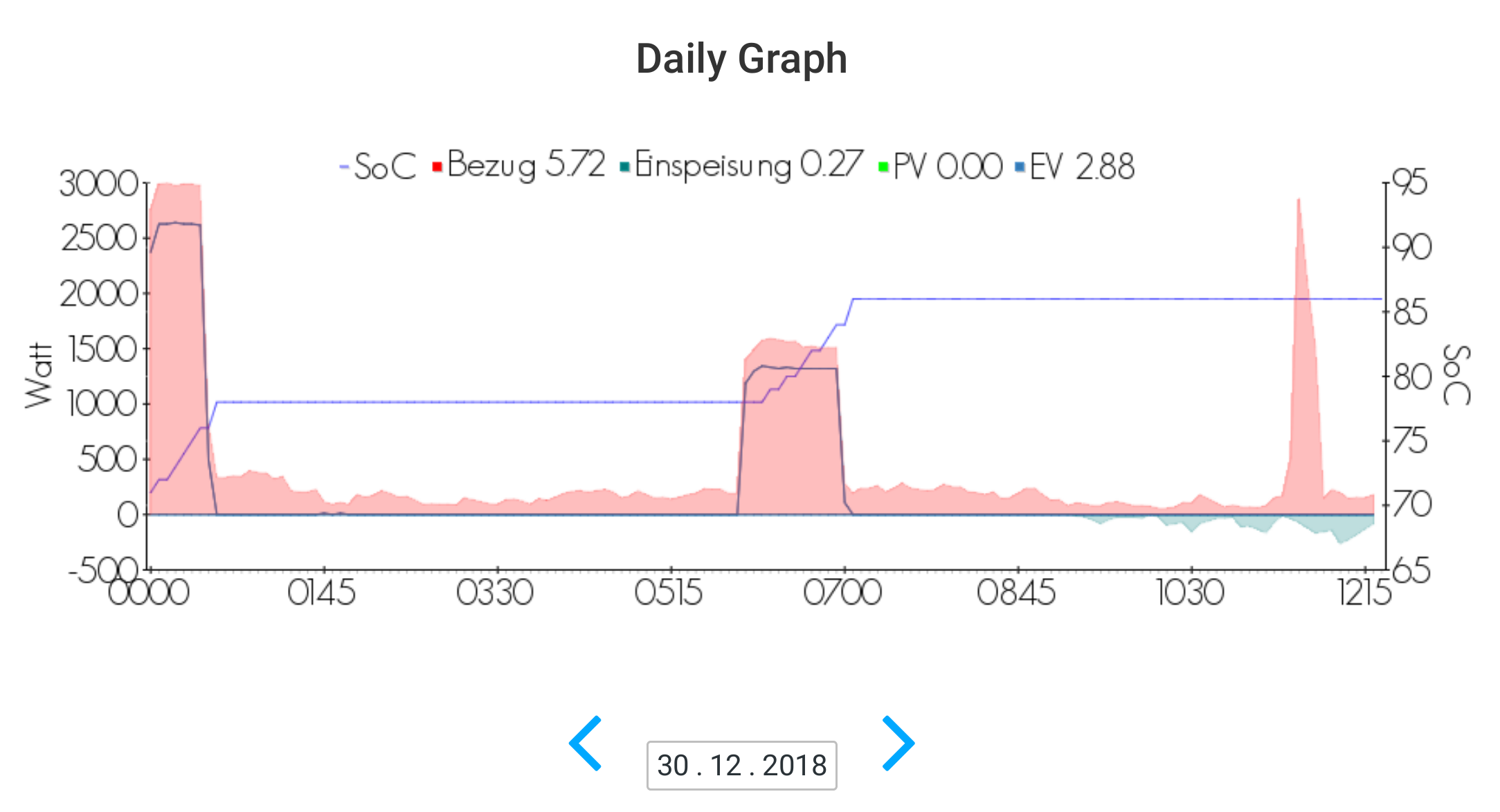

Das 2. Ladefenster von 6-7 Uhr an LP2 hat gut funktioniert:
(246.32 KiB) 1556-mal heruntergeladen

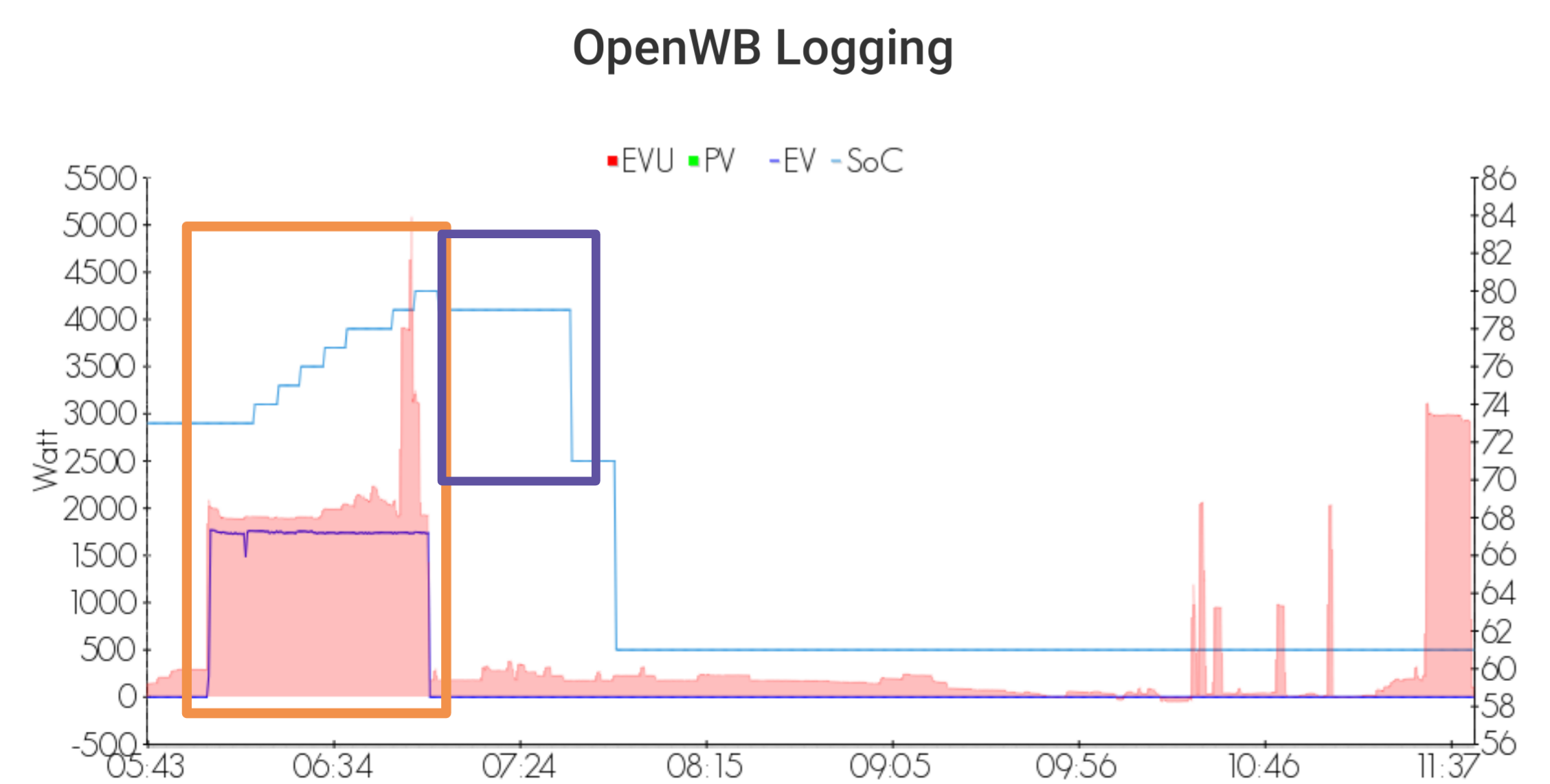

Hier mal noch ein screenshot, wo man sieht, dass es mir mit "Nachtladen2" (6...7Uhr) den SoC von 73 auf 80% hebt (orange), um danach beim Vorheizen auf 71% zu sinken (violett).
Ich würde den lieber auf 7...8Uhr legen, um genau zur Vorheizzeit, Strom bereitzustellen. Dort wären die o.g. 30min-Intervalle hilfreich.
