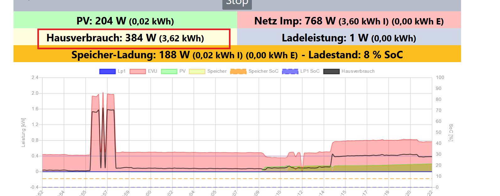

ich habe festgestellt das in Verbindung mit dem Kostal Energy Meter, im Reiter Hausverbrauch in der Übersicht Home nur die Phase L1 des Hauses als Hausverrauch angezeigt wird, L2 und L3 wird nicht Angezeigt.
hat dieses Problem nochjemand?
Die Roten Werte sind die Selben, sind aber Zeitgleich schwer zu erfassen.
Versucht habe ich es mit der Aktuellen Stable: 1.9.003 oder der Nightly: 1.9.011a
Problem ist bei beiden Vorhanden

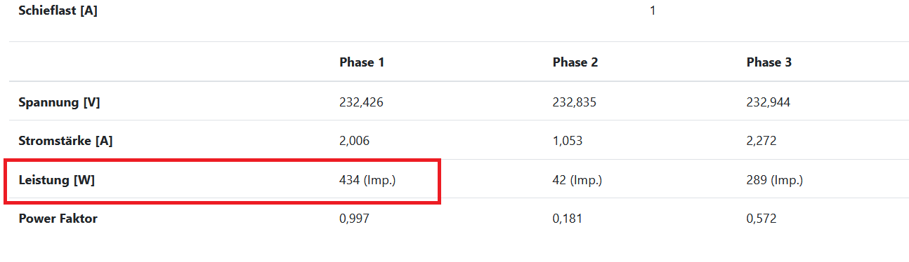

Wo steht auf der Status Seite das es Hausverbrauch ist?
Es handelt sich um EVU phase 1.

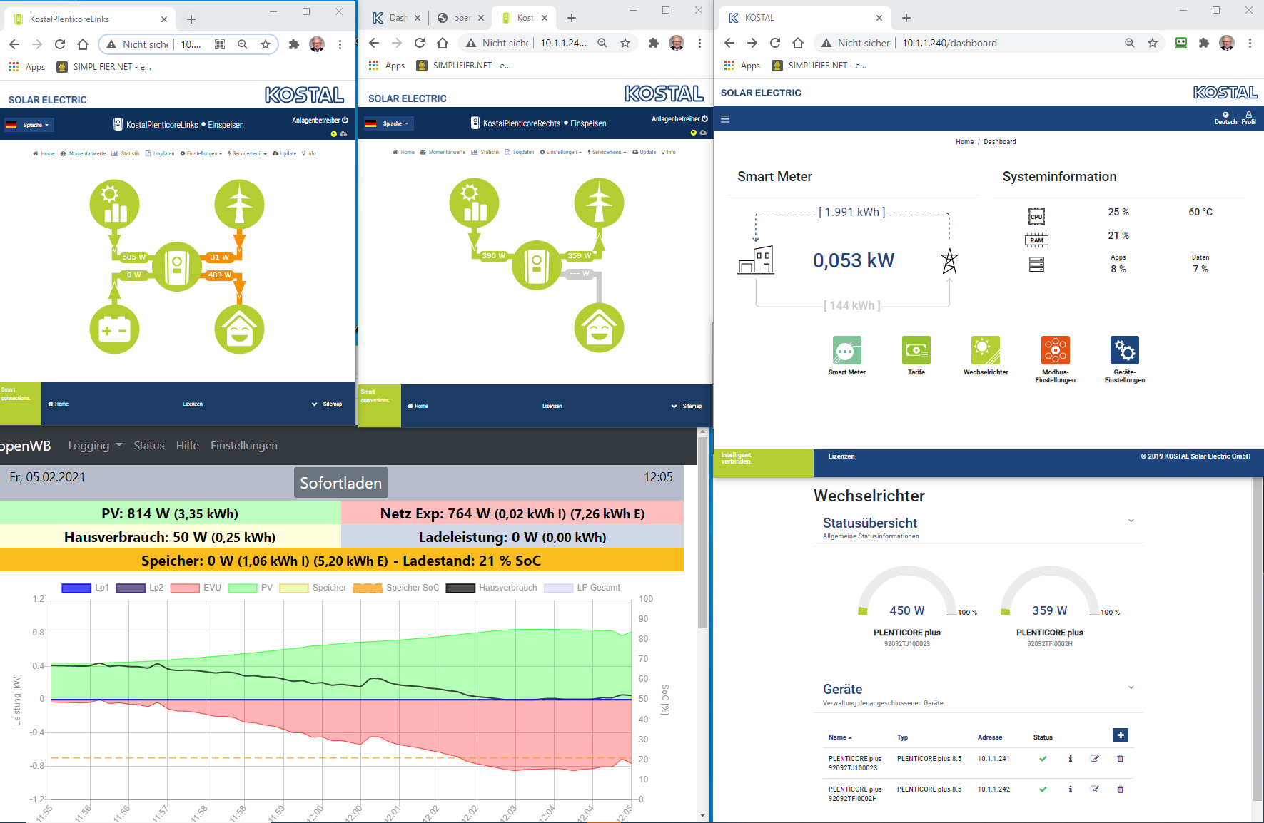

Ja bei mir (2 Wechselrichter). Bin in anderem Thread damit schon erfolglos unterwegs.

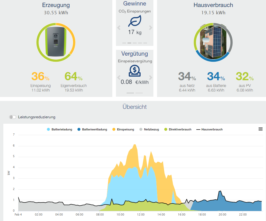

Im Solarportal bei Kostal wird der Fehler scheinbar nachträglich korrigiert.

Der TE vergleicht Schlicht 2 unterschiedliche Werte die keinen Belang zueinander haben:
Energy Meter Phase 1 im Status und Selbst errechneter Hausverbrauch auf der Hauptseite.

Anzeige Hausverbrauch rutscht auf 24W während des Tages:
Gesamtsicht im Solarportal für den ganzen Tag, jetzt stimmt der Hausverbrauch
Übrigens sieht Deine Phasensicht beim KSEM anders aus, als meiner.
Schreib doch auch mal bitte Deine Konfiguration in die Signatur (siehe unten).
