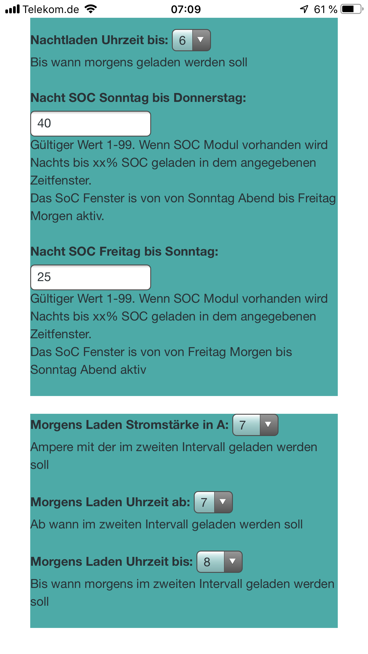

Re: Vorklimatisierung mit Zoe
Ich habe mich - wegen des nahenden Winters
- auch mal mit dem Nacht- und Morgens laden beschäftigt.
1. Nachtladen von 24h bis 6h eingestellt mit SOC 40%.
Da die Zoe 46% hatte, ist hier nichts passiert, alles so wie es sein soll.
2. Morgens laden Stromstärke auf 7A und für 7:00h bis 8:00h eingestellt.
3. Zoe auf Vorklimatisieren für 7:15h eingestellt.
Um 7:00h geht die OpenWB auf "Nachtladung mit 10 Ampere". Warum 10A? Ich wollte 7A.
Leider wacht die Zoe trotz Update nicht auf. Um 7:08h dann kommt die Meldung "Ladung gestartet". Da hat die Zoe dann offenbar das Klimatisieren angefangen und ist aufgewacht.
Letzteres wäre gar nicht so schlimm für mich. Dann lade ich Nachts soweit nach, daß der SOC passt und morgens nimmt sie nur dann noch einen Schluck aus der Leitung, wenn sie Klimatisiert. Passt auch.
Aber woher hat OpenWB die 10A genommen, wo ich doch 7A eingestellt habe?
Heute Morgen das gleiche Bild, nur daß die Zoe aufgewacht ist - ohne Vorklimatisierung. Dann lag es gestern wahrscheinlich daran, daß die OpenWB den go-e nicht direkt erreicht hat und daher die Verzögerung entstanden ist.
Aber: wieder stellt sie das Morgens laden auf 10A, obwohl hier 7A definiert sind. (Siehe Anhänge)
Allgemein fällt mir auf, daß die Funktion des "Morgens laden" für mich nicht perfekt gelöst ist, da sie nicht zwischen den Tagen unterscheidet. Die Zoe muß an 4 Tagen die Woche Morgens vorklimatisieren, die anderen 3 Tage brauche ich die Funktion nicht, da sie dann nur dazu führt, daß ich eine weitere Stunde lade.
Wie erstelle ich ein Logfile?aiole" hat geschrieben:Die Frage ist, ob openWB 10A VORGIBT.
Kannst Du das mal beobachten bzw. log-files erstellen?
